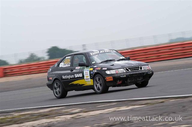

allclassics escribió:¿Alguien tiene conocimiento de algún 900GM/9-3 preparado para circuito?
La idea és que pudiendo comprar una base relativamente económica de 2.0t de 154CV y pudiendo potenciarla relativamente facil hasta 250cv/300cv y obviaamente mejoras de fenos, suspensiones y sacar todo el peso superfluo, ¿creeis que puede ser un coche divertido para circuito? :mrgreen:
En España yo al menos no he visto ninguno pero en paises como Suecia, USA o UK ha habido preparaciones muy interesantes que estoy convencido que habrán hecho disfrutar intensamente a sus propietarios.
Recuerdo en el SAAB Festival de 2.007, en la jornada en el circuito de Kinnekulle, de entre todos los SAAB que participaron (prácticamente todos los modelos), fue espectacular el rendimiento y espectáculo que dieron varios 900GM potenciados (daba gusto oirles silbar la válvula de descarga en la recta de tribunas ¿verdad Iván?), un 9-3 Aero Cabrio (me tenía loco) y varios veteranos SAAB 99.
Los 900 PreGM y los 9000 esperábamos más de ellos pero no apareció ninguno que levantara al público que alli asistíamos.
Cuento esta batallita porque, como se ha comentado, aunque en España hay opciones mucho más lógicas y económicas creo que un 900GM ó un 9-3 a pesar de sus condicionantes y limitaciones de diseño son coches que pueden ser muy divertidos para participar esporádicamente en eventos de ese tipo.
La decepción inicial que puede suponer no tener el mejor chasis del mercado estoy seguro que se compensa con creces con el rendimiento de un motor (para mi de culto) bien afinado y con su Turbo puesto a punto.
