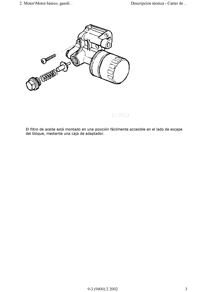

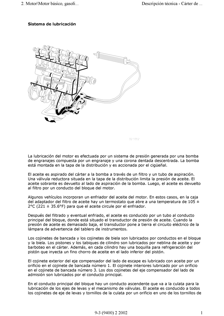

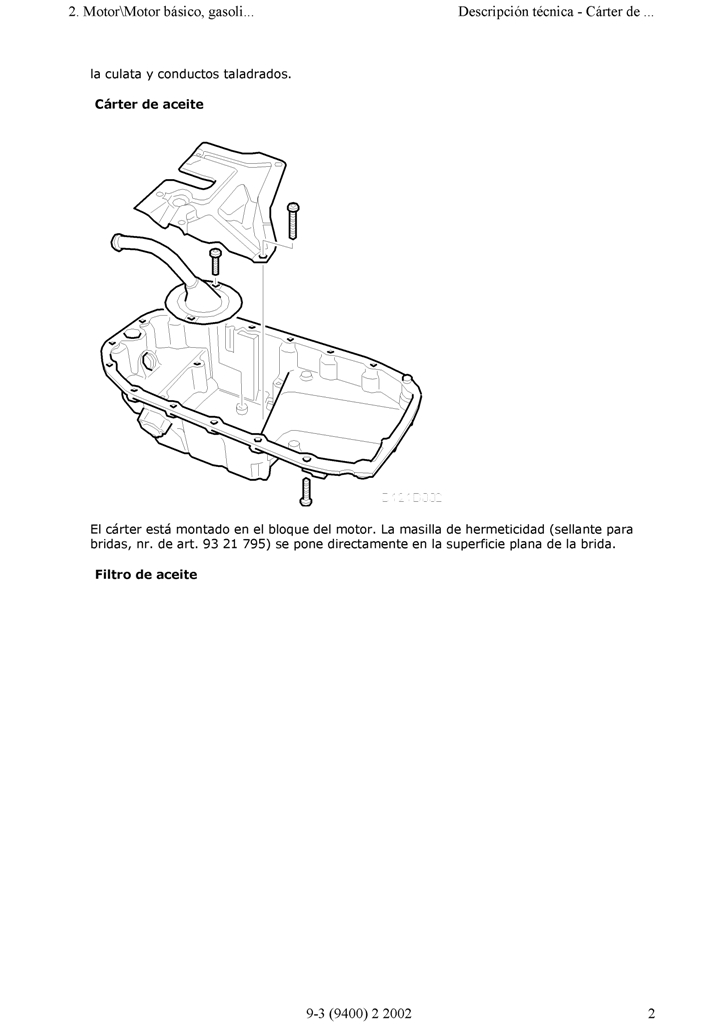

Ya puestos, he estado echando un vistazo a la información técnica sobre el sistema de lubricación que se detalla en el WIS del 9-3:
Interesante, sobre todo muy ilustrativa la primera imágen con el sistema completo de lubricación.
