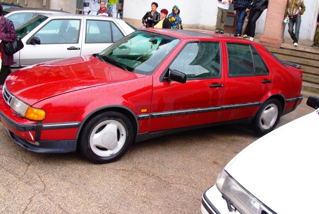

Nuevo SAAB 9000 2.3 TURBO en el CLUB
Hola
Buenos dias a todos
Quero decirles que ya tengo un 9000 nuevo (desde el enero)
es un
9000 CSET 2.3 TURBO, de 200 cv, pero ya me lo hicieron a 242cv mas o menos
del 12/1996
lo compré en Zaragoza con 182mil km pero ya tiene 194mil porque estoy en Bulgaria ahora mismo,
lo mas importante para mi es que esta bien de chapa y motor
le puse el kit de madera interior que tenia de coches anterires, la musica que se quedo del CS Turbo sport gracias a GERMAN.
tambien he comprado un interior de AERO y le puse los asientos delanteros (consegui poner memoria al asiento del conductor porque era de coche ingles) y los paneles de las puertas, los asientos traseros estan a la espera por el momento porque llevo un perrito atras.
..a, le puse intermitentes americanos, pero me extrañó que no tiene preinstalacion para ellos y los tenia que enchufar al sensor de marcha atras
ahora tengo pedidos, pero no pagados, un kit exterior y llantas super aero (que quero pintar como los vi aqui, de dos colores)
Al coche le puse todos los lubricantes de XENUM y va genial, el aceite de motor es 7.5W40 y es como leche de color
La reprogramacion me la hizo un chico aqui, del club Saab Bulgaria, y estoy muy satisfecho tambien.
Pero
como cualquier coche de estos tiene algunas cosillas ...
- a veces no le va el cierre central
- tiene un poco de aceite en el tubo de admision y no es por el turbo
- no le calienta uno de los asientos
- el ventilador interior esta haciento un sonido insoportable....
creo que es todo

Re: Nuevo SAAB 9000 2.3 TURBO en el CLUB
El rojo es la otra cara del elegante Azul Lemans. Ya se quien se quedado los Recaro de Tamayo....buena pinta tiene tio, enhorabuena.-
los asientos son de Inglatera, no de Tamayo.....
por esto, precisamente tenia que poner memoria al asiento del conductor.

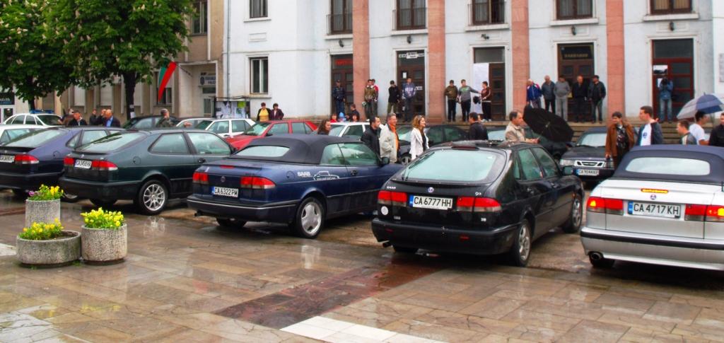

Hombre, uno "colorao" como el de Pepe, y con techo. Parece que en Bulgaria hay afición por el 9000.
..la foto es de la concentracion de primavera del club de Bulgaria, por esto hay otros SAAB's, lo raro aqui en Bg es que hay muchos CD de 9000 como porcentaje
