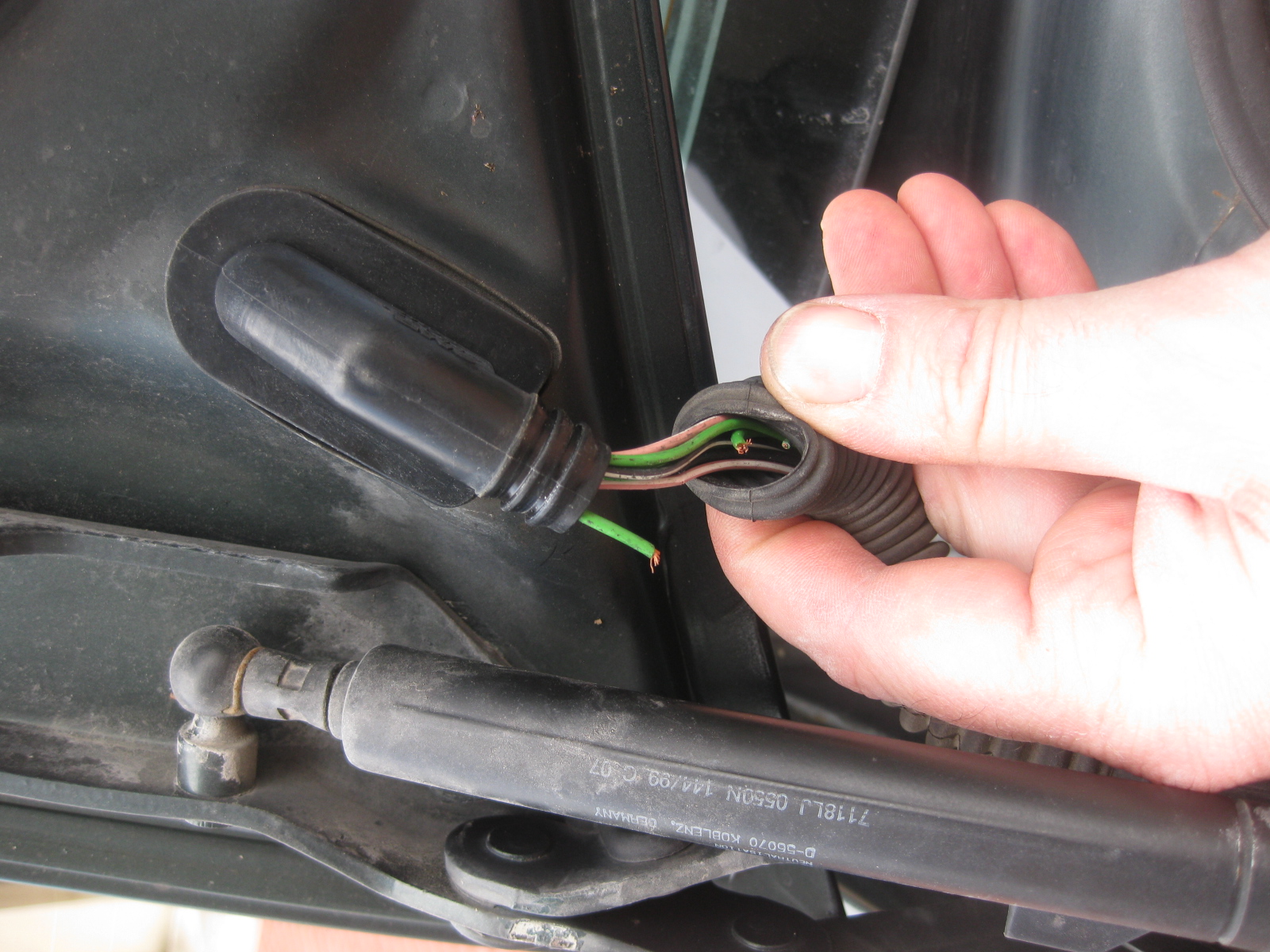

Hola , mi coche me daba problemas con el avisador de maletero abierto , realmente no me señalaba que podia estar abierto, asi que busque por una de los puntos debiles de estos coches, el cableado del porton del maletero , y , ahi estaba el fallo.
os dejo una imagen que vale mas que 1000 palabras.
asi que si teneis un gremlin electrico por ahi , ya sabeis donde mirar primero.

Las uniones amovibles es lo que tienen.

Lo mismo que me ha pasado a mi, y yo lo descubrí porque no me funcionaba un antiniebla y me salia seguido el aviso de fallo luz de freno...
