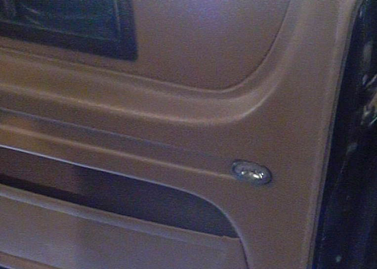

En el 900 lo he hecho, Carlos creo que un día comentó que le gustaría ponerlas, este es el resultado en el 900 nuestro. Compré un juego de luces de gálibo laterales de Hella, me decidí por ellas por varios motivos:
1.-son pequeñas, de modo que no estropeo el panel de la puerta
2.-son de diodos, de manera que no producen calor y no hay riesgo de que se queme el tapizado de al rededor
3.- hella es una gran marca que me da mucha confianza
4.- las hay con el cristal blanco que pasan totalmente desapercibidas.
Bien, compré este juego: http://www.hella.com/produktion/HellaPo ... sicion.jsp pese a ser de cristal transparente, la luz es amarilla como la de los intermitentes.
La instalación...lo más coñazo pasar los cables por los pasamuros de las puertas, el positivo lo tomé directamente de la batería con un fusible de 2A (al ser Leds apenas tienen consumo) y el negativo del interruptor que va en los pilares y se encarga de encender las luces de cortesía al abrir las puertas.
Estas fotos os dan muestra del resultado, se encienden siempre que se abre al puerta, pero en la foto de día quité el fusible para que no se encendiese la luz y se pueda ver bien como queda montada en la puerta.
En las fotos denoche la cámara distorsiona los colores, la luz es amarilla.
Otra ventaja es que en el 900 preGM hay un interruptor junto al cambio que enciende las luces de cortesía, como el - lo toman del mismo sitio, al encender las luces de cortesía se encienden las de las puertas, qeu curiosamente en el 3 puertas iluminan las plazas posteriores como veis en las imágenes. La cosa queda mucho mejor de lo que las fotos puedan decir...de verdad. Yo os animo a hacerlo. Dalai pudo verlas, a ver si él comenta algo

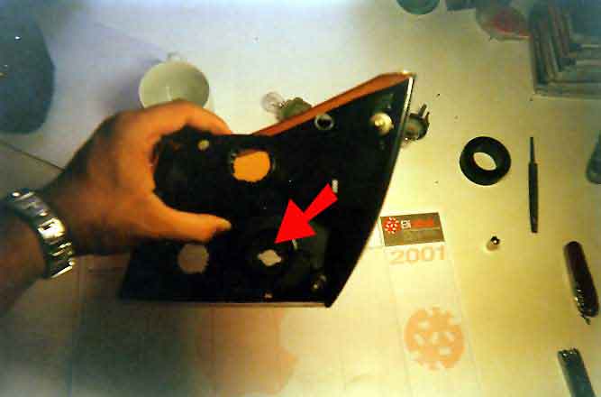

En los 9000 incluso llevan una luz de marcha atrás delante en la esquina del coche, hay hasta los cables, y el piloto lleva un rebaje donde iría la bombilla, basta recortar el rebaje y poner un casquillo con la bombilla.

Sí, van montadas en la tulipa del intermitente delantero...ahí te van las de nuestro 9000CD:
En una foto ves como es la tulipa por detrás, ya trae el rebaje, basta hacer el agujero para meter un portalámparas y la bombilla, el marcado con la flecha. En este caso del 9000Cd le metí un portalámparas para bombillas de 2 filamentos, uno de 5 W y otro de 21W, como las de las luces de freno. El filamento de 5W lo conecto a la luz de posición, y el de 21 al enchufe qeu trae para las luces de marcha atrás laterales. las otras dos fotos son el resultado...en una con la luz de posición y en la otra con la de marcha atrás
