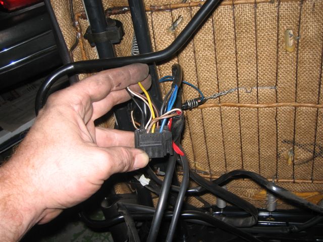

Cuando le puse al Airflow los asientos del Aero tuve que hacer varios cambios, además de corriente permanente necesitan de una señal de masa del interruptor de puerta abierta, con la puerta abierta se puede regular el asiento y luego una señal de contacto.
En algún sitio tenía apuntado la función de cada cable, pero ahora no lo encuentro.
- poniendo los asientos del Aero 014.jpg (78.37 KiB) Visto 24872 veces
