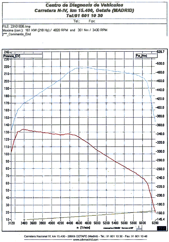

¿Por qué? Pues porque ayer me fui al banco de potencia del CDV (Madrid, carretera de Andalucía) y cuando le hice la medición a mi '185 CV, 280 Nm', me quedé un poco alucinado (no sólo yo, también los chicos del CDV, que lo primero que hicieron al acabar fue preguntarme '¿está trucado?'). El caso es que los valores devueltos por el banco de potencia dan unas cifras más o menos así:
- Potencia máxima: 161 KW (218 Hp) a ¡¡4820 rpm.!!
- Par máximo: ¡¡351 Nm!! a 3400 rpm.
Además las curvas son tan planas que el motor entrega más de 210 CV entre 4300 y 5800 rpm. y su par está por encima de 340 Nm hasta más allá de 4600 rpm.
El banco de potencia, en principio, está bien. Justo delante de mí le hicieron el test a un Mercedes CLK 230 Kompressor, y salieron los datos 'clavados': 193 CV y 285 Nm.
El chico del CDV que me atendió, Miguel Ángel me dijo que está seguro de que la cartografía de la inyección está retocada, porque el comportamiento es 'de libro'. Como quiera que yo compré el coche en Saab Ocasión (Avda. de Burgos), me comentó que lo que parece lógico es que el propio concesionario (la propia Saab) haya reprogramado la centralita, debido a la 'calidad' del trabajo
¿Alguien más ha hecho una prueba de este tipo, para poder cotejar los datos?
Conclusión: Como lo que yo quería era aumentar el par a bajas revoluciones, pero resulta que tengo prácticamente el par máximo que admite la caja de cambios, no voy a continuar con el asunto del cambio de la TRIONIC (me guardaré los EUROS para hacer un cambio de suspensión, probablemente).
Para finalizar, recomendaros el uso de las instalaciones y pruebas del CDV. Aparte del magnífico trato recibido, la sensación que transmiten es de seriedad y de trabajo bien hecho. Además los precios, desde mi punto de vista, son bastante asequibles (47 Euros la prueba en cuestión), y se puede pedir cita previa, de manera que la pérdida de tiempo se reduce bastante.
Voy a enviar al webmaster una copia de los resultados obtenidos, para que la adjunte al mensaje. Como nota curiosa, las mediciones se hacen a partir de 3000 rpm, porque, según me dijeron, en los coches automáticos el resbalamiento del convertidor de par falsea los resultados por debajo de ese régimen.
Saludos a todos, y animaos a hacer pruebas y a publicar los resultados, que seguro que a todos nos resultarán muy interesantes.
- Grafica.gif (70.14 KiB) Visto 4774 veces
Joer, LBS, menudo "pepinaco" te has agenciado
Si está retocado tiene todas las papeletas de haber sido hecho en la Saab (o en un sitio muy pero que muy profesional), porque uno de los problemas de retocar un automático es que hay que ser muy cuidadoso con los valores finales obtenidos, sobre todo en la curva de par, para estar seguros de no sobrecargar los valores permitidos por la caja de cambios.
Lo dicho, a disfrutar de tu bólido

Joder tío menuda máquina, ya me gustaría ami meter el mío y sobre todo el 9-5 ya que me da la impresión que está por debajo. Seguro que en la Saab con su ordenador le han retocado la centralita... joder a mi no me lo hacen.
Es posible que dé esos resultados sin estar retocado...los saab de gasolina dan siempre mucha más potencia que la anunciada y también curvas casi planas de potencia gracias al turbo y a la tecnologís de par constante. El saab 9000 aero dio en su época una potencia máxima de 237cv a 5500 rpm y un par descomunal de 398 Nm a 3000 rpm frente a los 225cv a 5500 oficiales y 349Nm a 1900 rpm oficiales, y eso que según la revista era una unidad muy poco rodada...
Otro caso...el saab 900GM 2.0 turbo sensonic...potencia oficial 185cv, en banco dio 211...
