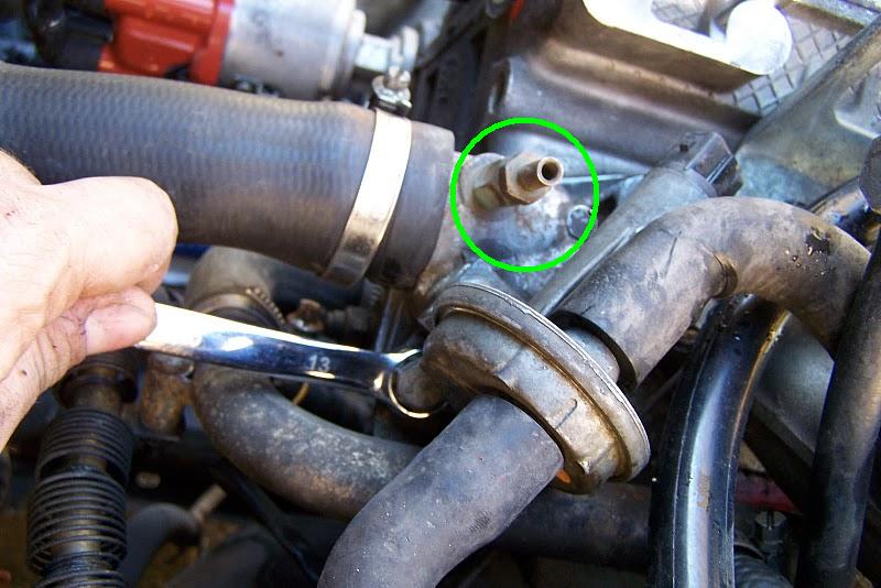

Sólo faltaría explicar al final como purgar el circuito.
Mensajes: 10899
Re: Cambiar el termostato
Tomo prestada una foto del autor para mostrar el purgador. Conviene abrirlo al vaciar y por supuesto al rellenar. Se abre un poco y basta; cuando empiece a salir el refrigerante nuevo al rellenar, se cierra. Se utiliza una llave fija del 11 y se actúa con "cariño" al apretar.
