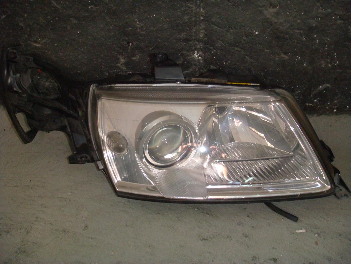

Pues con permiso de ricadenas, muestro esta imagen donde se aprecia bastante bien el haz de luz (xenon D1-S) de cruce y la lente (H7) de carretera.
El sistema que comenta bemedobleu paradójicamente son los bemeuvedobles los que lo llevan, entre otros. Pero no los Saab 9-5 hasta MY05. En el restyling que actualmente se comercializa sí es bixenon.
El sistema que lleva la Espace, también es xenon y lo que comentas son las luces de complemento (H1), como las del Clio que se encienden para apoyar a las de xenon incluso en curva. Pero no las largas que son H7. Aunque en las Espace que llevan bixenon el faro es idéntico, lo que cambian son los bulbos.
Resumiendo, yo llevo un kit de xenon de 6000ºK ya que como mis faros pecan de alumbrar bajo, no deslumbro ni molesto a nadie y es bastante mas económico que montar todo un sistema de origen que sabe dios que problemas nos dará después.
