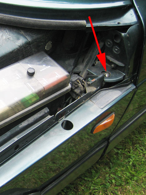

por pipol
Esa es la cabeza del pasador. Verás que tiene un pequeño agujero para engrasar. En la bisagra de abajo tienes otro pasador, lo ves desde el hueco de la aleta.
Re: ¿Cómo se quitan las puertas?
Publicado: Lun Oct 25, 2010 8:36 pm
por Vollblut
Qué claro queda todo con una foto. ¡Muchas gracias!
Procuraré ponerle grasa ahí, entonces.
