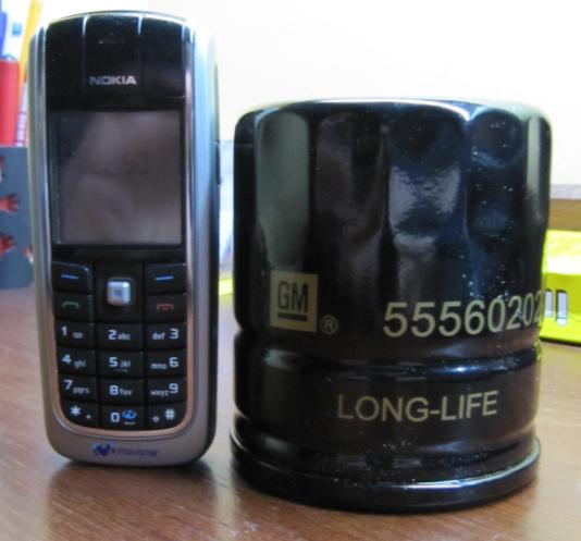

PD hemos subido el coche al elevador y me he fijado que lleva un filtro de aceite muy pequeño es eso normal?
el filtro de aceite del coche es de casi 20cm de longitud.el mío también llevaba uno pequeño,y cuando cambié el aceite me dijeron que no era el suyo,me pusieron el largo.

Asi es Gambitero a mi me ha parecido muy pequeño para el pedazo motor que monta, mañana cuando vuelva ha estar con el mecanico se lo volvere a comentar, que me busque el filtro mas grande, gracias,

El filtro es el que es y el que necesita. No por poner un cartucho mas grande obtendremos mayor beneficio, incluso podría darse el caso contrario.

Es la primera vez que leo lo del filtro. El que llevo desde luego no llega a esas medidas, lo compré en PFS, y el anterior que era MANN tampoco.

El filtro es el que es, el mio (la misma referencia para casi todos los Saab gasolina excepto creo V6) no hace mas de 15 cms de alto, te pongo una foto para que veas la proporción. Podrás leer por el foro la posibilidad de montar alguno mas grande (creo recordar que D. Zoidberg lo lleva) pero responde a potenciaciones del motor y un uso muy exigente:

muchas gracias a todos por vuestras rapidas respuestas, y lo del filtro si señor tienes razon es asi de pequeño, pero el comentario era porque me parecio muy pequeño para el rendimiento que se le exige ha estos motores, lo dicho muchas gracias, y por favor seguir aconsejandome
