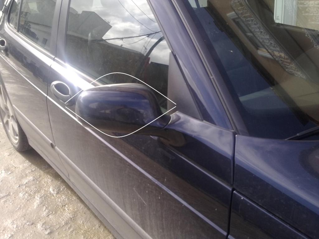

os pongo unas fotos:
Lo que es la carcasa, la parte interior de plastico negro no estan tan mal, la exterior de color azul, se le cayo un trozo y le ha dejado un agujero consederable por la parte de abajo, y el espejo esta como lo veis.
Mirando el retovisor de lejos uno no se da cuenta que este reventado, creeis que seria posible reparar la carcasa y asi solo cambiar el espejo. Dispongo de un taller (de mi padre), otra cosa es que yo sea un manitas jajaja.

La carcasa y el cristal te valen los de un 9-3 SS. El resto del soporte no.

No te preocupes. Los retrovisores y sus soportes son iguales para todos los 9-5 desde el 98 al actual. Excepto los electricos que monta el tuyo que su diseño exterior es diferente coincidiendo con los del 9-3 SS, pero por lo demas es igual.fraco escribió:Hola, quiero corregir que el modelo es del año 2002 y no del 2004 como dije, disculpad...
