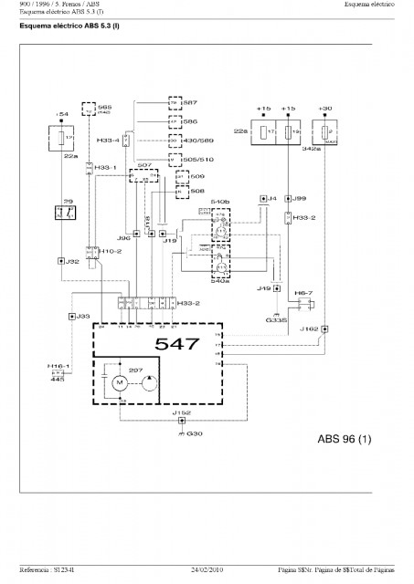

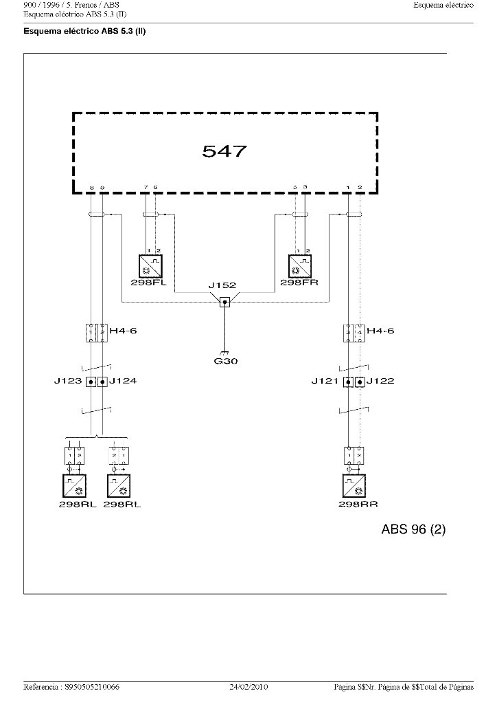

Hola compañeros.

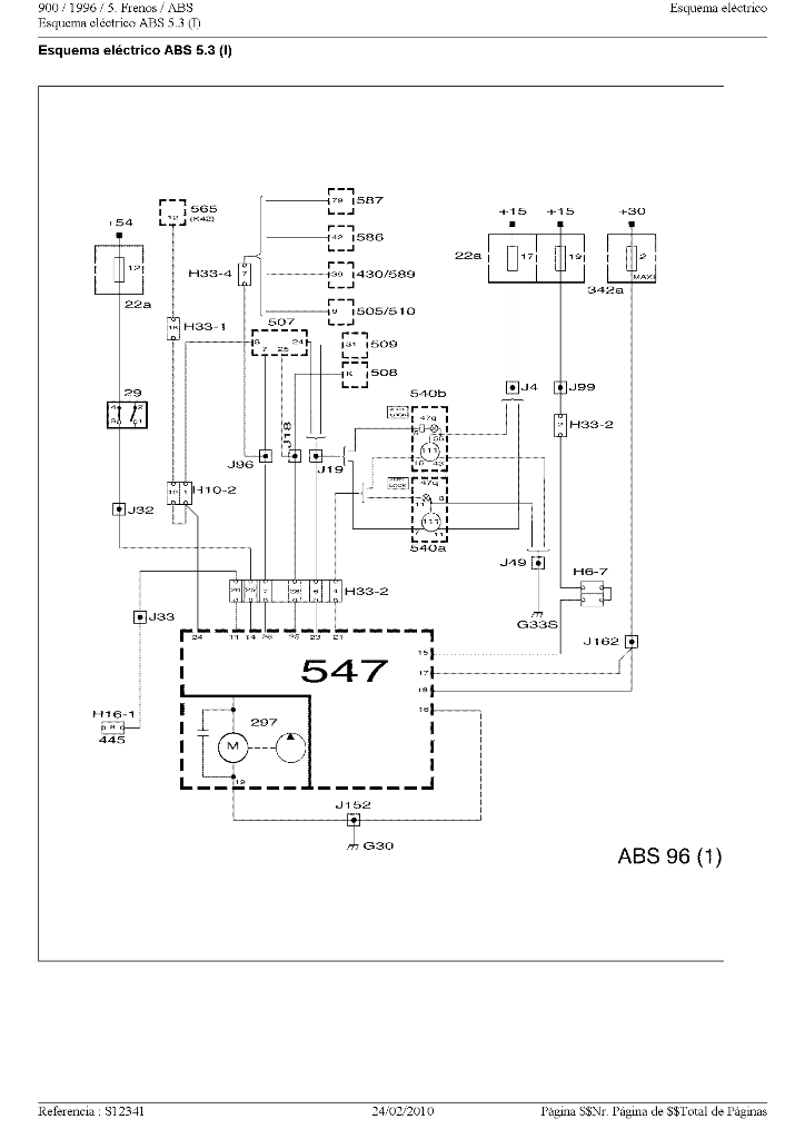

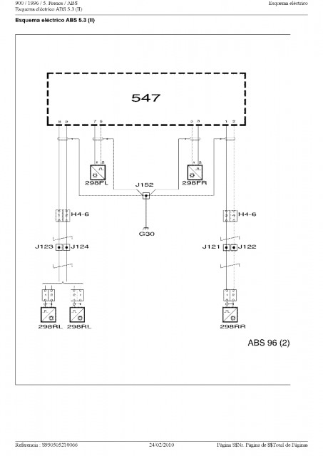

Bueno pues las cosas parece que van mucho mejor, y ya solo me queda apagar las luces del abs, me metieron la maquina el otro día y me dieron mal lo sensores del lado derecho.A pesar de ello es un fallo intermitente por lo que creo que a lo mejor, los cables puedan estar rozando por ahi en algun lado.Por lo cual os pediria por favor a los que tenies documentación , si me podeis pasar el diagrama de cables del abs del saab 900 de 1994, ya que en la unidad del abs necesito discriminar a que color pertenece cada rueda para saber si es el cableado o son los sensores.

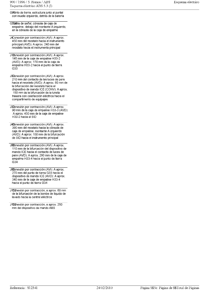

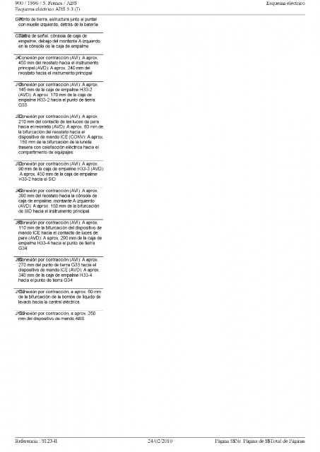

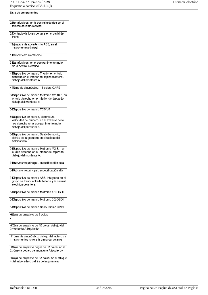

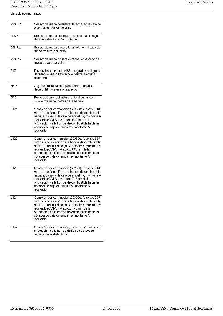

No sé si será el mismo esquema eléctrico del ABS el del MY94 y el del MY96 que es el que yo tengo. En todo caso aquí tienes:
Re: DIAGRAMA DE CABLEADO ABS

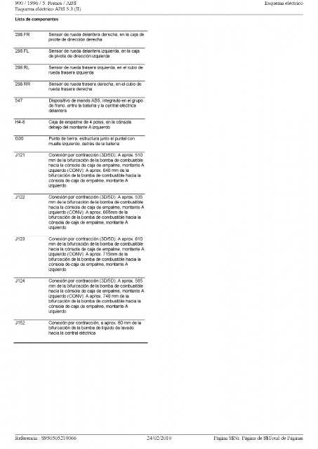

(2/2)
Suerte.
