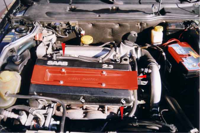

Si no es mucha molestia, cual es la solucion que dan, aparte de poner uno nuevo? 8) es que mi ingles es limitado.jmorjmor escribió: 4) Rompe los tubos de recirculación del aceite del carter (cambian la boca de conexión del tubo) Ver el problema y su solución en http://www.saabcentral.com/forums/viewtopic.php?t=10690
Lo digo porque en el 9000 se lo voy a cambiar, e igual estoy tirando el dinero, porque se va a volver a romper...
Volvo 850.
fitipaldi, te voy a contar lo que hice yo para solucionar el problema mientras me venía la pieza que tardó una semana en venir y justo una semana en la que nuestro 9000CD tuvo bastante "trabajo". Corté el tramo de tubo que se había rajado, corté un trozo de tubo de cobre 4 cm más largo que el trozo que había cortado del de goma, del mismo diámetro que el interior del de goma. Metí uno de los extremos del decobre en uno de los tramos de goma y el otro en el otro, lo aseguré con dos abrazaderas y prpoblema resuelto durante los días que hizo falta.
Ese manguito no es normal que se rompa, en nuestro caso el fallo es porque el primer dueño del 9000 le hizo algunas modificaciones para subirle la potencia, y entre ellas está el usar unos inyectores calibrados de bosch que son un poco más grandes, el manguito rozaba contra los conectores de uno de los inyectores y se rajó.
La solución que te doy es buena, pero como la goma ya está algo pasada, no durará eternamente, pues empezará a rajarse por otro lado.
Te adjunto una foto del manguito que creo que dices qeu es el que falla del motor de nuestro 9000 aero.
