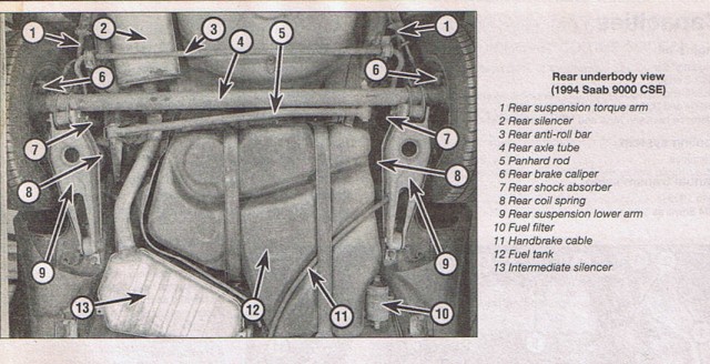

No tengo muchas fotos de como va cogida la barra, lo que se puede ver en
http://www.abbottracing.com/product/900 ... B%209000)/
http://www.saab9000.com/procedures/susp ... irollr.php

viendo la imagen que has puesto, veo que el eje trasero de los 9000 es una evolución del del 900, pero sin demasiados cambios en su estrutura básica....
Lo teneis bastante más chungo que yo, solo tuve que quitar 4 tornillos, comprar otros 4 más largos y montarlo.
