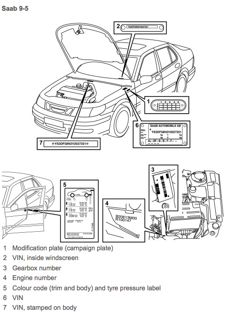

Mañana miro en la placa que me has indicado.
Gracias a todos.
Carlos
Mensajes: 318
Registrado: Sab Dic 27, 2008 11:12 pm
Ubicación: Vigo
Re: Suspensión 9-5 SW Aero 2001
Mensaje por Carlos »
Hola!
Esta es la placa.
CK-DG-H -G -K -9 - - -
¿Con esto se puede mirar en el EPC?
Mirando el listado, ¿estoy en lo cierto si digo que el Code=CK es mi muelle y Code=K es mi amortiguador?
