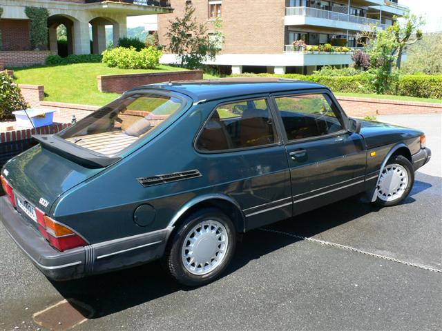

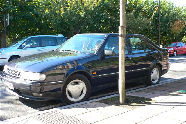

Me surge la siguiente duda:
¿Son intercambiables las llantas de un 900 OG (91), con las de un 9000 (97), ambas de 15"?
Adjunto fotos de ambas...(me parece una pregunta un poco simple, pero quisiera asegurarme, antes de montarle neumáticos de invierno al 9000)...

Re: Llantas intercambiables
Yo he visto ambos modelos de llantas tanto en OG como en 9miles, aunque por lo que veo en http://jpowell.tripod.com/saab-wheels/#90003spoke la que llevas ahora en el 9mil es más ancha.
Lo que no tengo muy claro es si las que llevas en Shrek son las "Sunburst" o las "Short Spoke" (ambos modelos de llantas se parecen mucho).
Si son las Short Spoke, segun el enlace que he puesto van bien en los 9miles, tanto en 5.5" como en 6" de ancho. Pero si son las Sunburst solo mencionan las de 6" para el 9mil.

Yo pienso que no habrá problemas, ¿qué medidas tendrán esas ruedas de invierno?

Querido Bengo, yo que vos probaría simplemente a soltar una del 900 y ponersela al 9000,
Si la medida del ancho es mas estrecha no deberías tener problemas siempre y cuando encaje en el buje. Me parece recordar que ambos coches llevan el mismo sistema de montaje. En cualquier caso, comprueba bien que las medidas que montas están homologadas en la ficha de la I.T.V. por si las moscas.
Y si puedes, las ruedas mas estrechas que sean permitidas.
si el 900 es posterior al 87 sí, si no no coinciden los orificios de los tornillos.

Ruben escribió:si el 900 es posterior al 87 sí, si no no coinciden los orificios de los tornillos.
Muchas gracias por vuestras respuestas, Rafael, Lati y Rubén.
En efecto, como indico al comienzo, las llantas son de un 900 post-87 (del 91). No sabría deciros la denominación del modelo concreto. Algo referido al "Sun"..., creo. Así que, ya me quedo tranquilo.
Tampoco tengo "fichados" los neumáticos de invierno. Me daré una vuelta por "Neumáticos online" a ver qué ofertan, pero la idea es ponerle en la medida de los actuales Continental de Chanquete: 195/65/R15
En el enlace que incluyes, Rafael, me parece que no le quedan mal al 9000 del socio.
Como la ITV la pasa en Junio, para entonces llevará las normales de verano, así que sólo me preocupa el aspecto "seguridad", dejando la "estética" en segundo plano (las que, actualmente, monta son tirando a feitas...)
