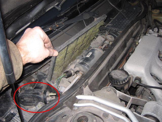

bueno, he vuelto a abrir este post, para preguntar una cosa. El cruise no funciona, creo que debe ser aun de los primeros sistemas como el 900, por depresion y no electrico como los ultimos 9000 o 900 ng, quiero repasar contactos, bomba y tubitos, pero antes
alguién me puede decir si se enciende el testigo del cruise en estos sistemas?

Estos no llevan chivato de cruise, en su lugar está el de la luz de niebla trasera. Yo creo que el chivato del cruise lo llevan solo los que llevan el cruise eléctrico, y posiblemente los que llevan TCS y mariposa electrónica.
La bomba de vacío va al lado del filtro de habitáculo, hay que retirar la tapa que cubre el módulo de climatización.
- bomba cruise.jpg (66.67 KiB) Visto 5644 veces
