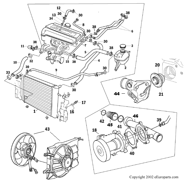

Muy buenas compañeros, recien llegando a casa se me encendio CHECK ENGINE y por lo que he leido aqui gracias a todos vosotros creo entender que es el TERMOSTATO, bien si es la dicha pieza alguien que tenga una foto o en su defecto algun sitio de donde pueda ver donde esta ubicado dicho elemento se que tiene que estar por la bomba de agua pero no se exactamente donde esta, asi mañana por la mañana cambiarlo juer justo esta la mini concentracion aqui en la coruña y no quiero faltar por favor si alguien me ayuda.

Aquí el despiece

Bueno EL GENERAL vuelve a la carretera si es que como un SAAB no hay otra marca que se le parezca, vamos que nunca dude del el he :lol: bien un millón de gracias a VR que me dio unos sabios concejos. No obstante en la semana entrara a S.O. para cambio de termostato, censor de temperatura y bujías que estuve mirando y ya les toca el cambio, normal yo creía que tenían 50.000 Kms. y tienen mas de 100.000 :shock: si es que sino fuera por este magnifico foro no me enteraría de la mitad de las cosas y gracias a todos vosotros. Bueno con respecto al hilo por lo visto no es el termostato aunque se lo cambiare el lunes sino que con este frío que esta haciendo por aquí 7º / 10º y es que le coloque la famosa chapa de aluminio que cubre los colectores de admisión parece ser que como me comento Dr. Zoidberg hace que el motor baje de temperatura y por consecuencia se me encendió a mi la :idea: del CHECK ENGINE. Igual seguí los pasos que me dijo VR RESETEAR al GENERAL vamos quitar el borne de la batería, comprobar las bujías y el termostato lógicamente no lo pude desmontar por que no es plan de manchar la plaza de garaje sino la comunidad me echara la bronca ( siempre le estoy haciendo cositas en el garaje y la peña me pregunta si monte un taller de mala ostia me lo dicen pero que se Jo... yo a mi SAAB lo mimo y mucho) Resumiendo fuera chapa si alguien la necesita la regalo es de un 2.0 TURBO
