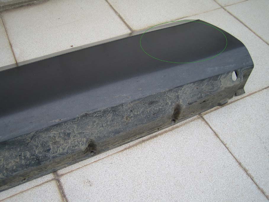

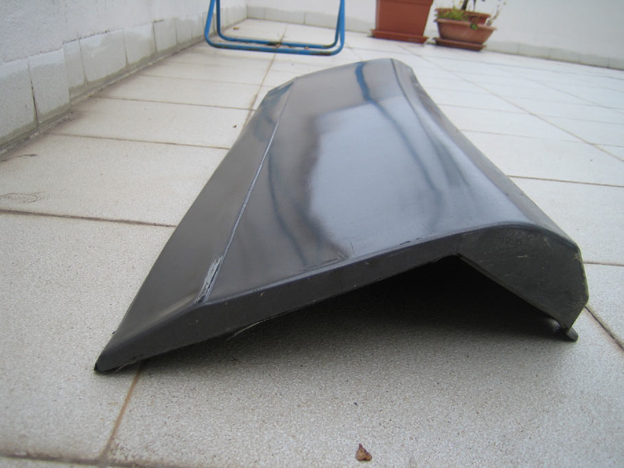

Estoy reparando una pieza del kit aero.
Está un poco abollada, no mucho, pero aprovechando que se habían soltado los remaches, y que casi la pierdo, me he metido en faena.
Además el color no era el mismo que del resto de piezas del kit. Ya había pasado por el taller y como pasa muchas veces: mal reparado, mal pintado y mal montado.

Se aprecia bien cuál es la pieza en cuestión.

No se ve muy bien pero está un poco hundido

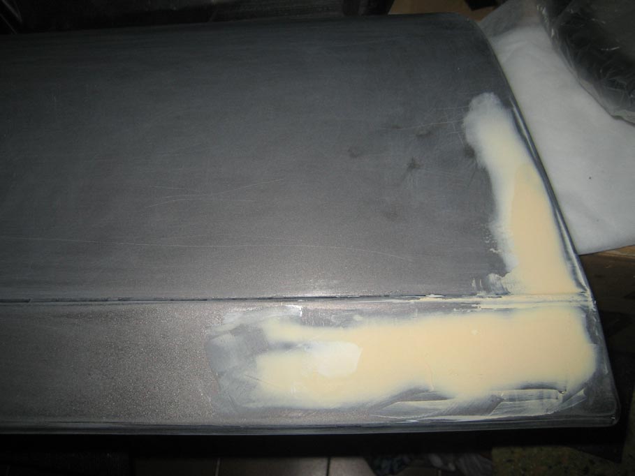

En los lugares que estén demasiado hundidos añadimos pasta de relleno especial para plásticos. Se encuentra en cualquier tienda de pinturas. Es bi-componente y hay que mezclarlos muy bien.

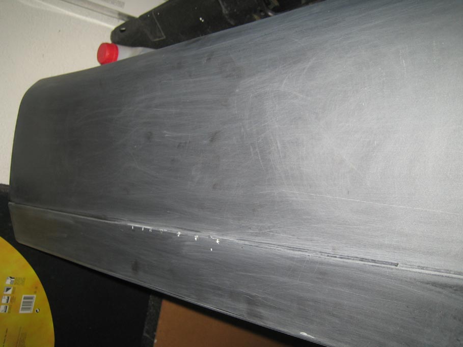

Para lijar la pasta, igual que con cualquier otro material. Lija gruesa, lija fina (400) y lija muy fina (800)
Cualquier defecto por pequeño que sea hay que eliminarlo. La pintura no cubre nada y resalta los defectos. Entre la masilla y la pintura podemos dar una capa de spray de relleno y luego lijarla con lija 800. No aconsejan usar agua.
Por ejemplo, éstos arañazos que se ven en la foto no los cubre la pintura.

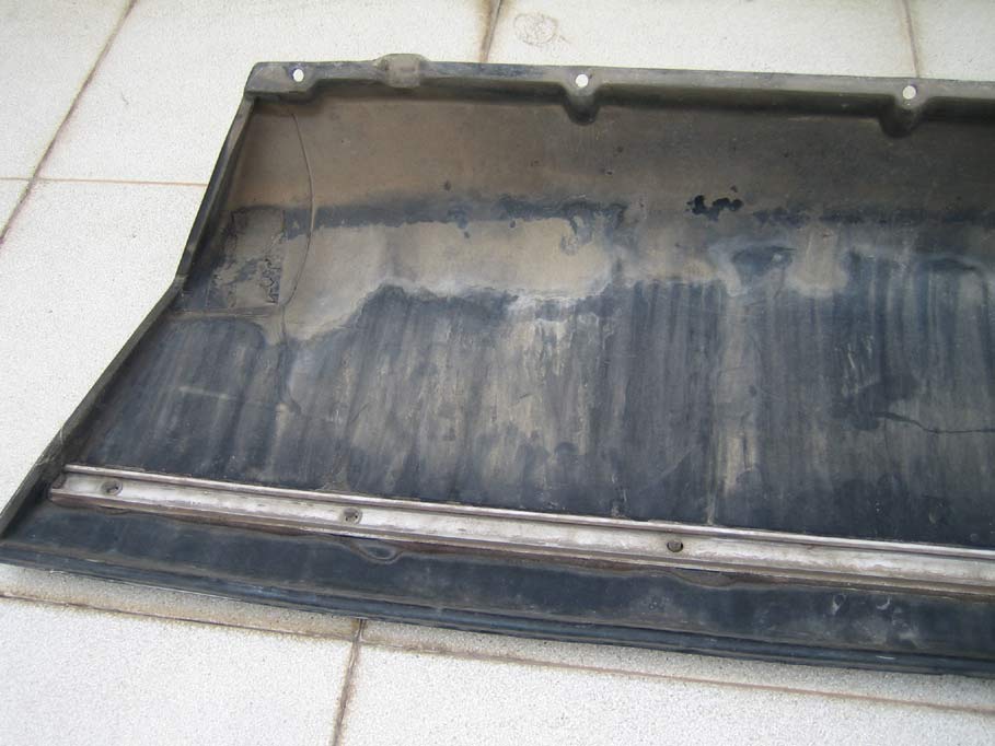

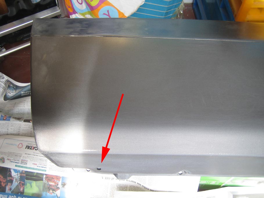

En la pieza de la puerta suele acumularse agua. En la foto se ve la marca del agua.
pipol
Mensajes: 2162
Ubicación: Por ahí pa'lante
Re: Reparar kit aero
Mensaje por pipol »
Un agujero y asunto resuelto.

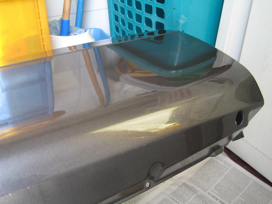

Por último el pintado. Conviene limpiar mucho la pieza porque cualquier mota de polvo se quedará pegada a la pintura. Hay que pintar moviendo el spray continuamente, sin pararse en ningún sitio y tampoco acercándose demasiado y hacer movimientos regulares de un lado a otro como si estuviéramos escribiendo. Una distancia buena del spray a la pieza es de 20/25 cm.
Si al primer intento queda mal, no desesperarse, esperar que seque, se lija un poco con lija de 800 para quitar alguna mota de polvo y pintamos de nuevo. Los sprays sueltan poca pintura por lo que es difícil que la pieza acabe con una capa muy gruesa de pintura.
El acabado es satinado, ideal para el kit aero, si quisiéramos mucho brillo habría que dar una capa con un spray de laca transparente.
