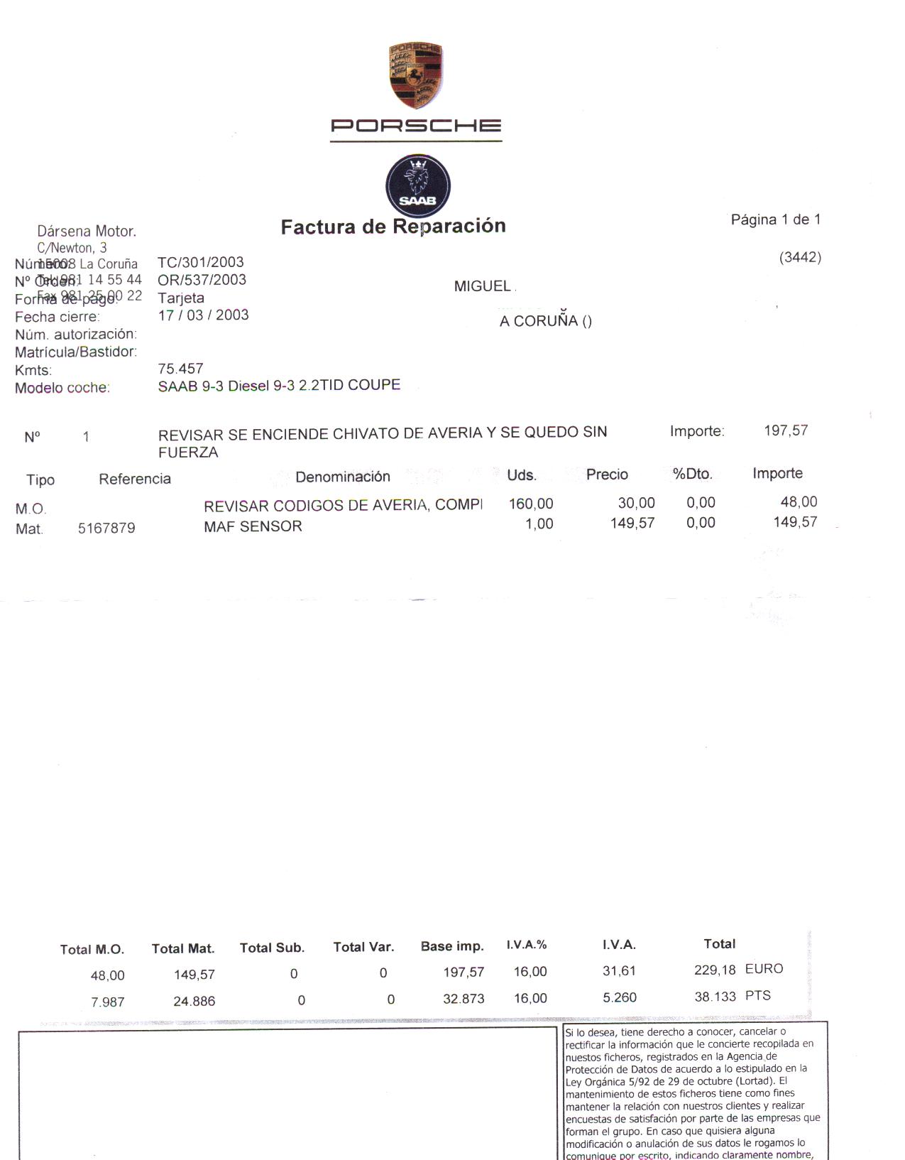

si te falta fuerza probablemente seas otro usuario satisfecho de los profesionales de bosch(fabricantes del caudalimetro)
por la noche a ver si te escaneo mi factura que fue de unas 35000 pelas para que si es eso no te cobren las burradas que he oido por aqui.
lo de los caudalimetros no es una cosa de saab, es de muchos mas.

Miguel, muchas gracias si me envias la factura. Todo un detalle y un auténtico "as en la manga" antes de visitar a mis amiguetes de Tuwyncar, por si acaso.

lo prometido es deuda.
yo estaba del saab hasta los ......, tenia la lucecita del fallo grave de motor mas tiempo encendida que apagada.
al final fueron dos meses de visitas al taller continuas y ahora va de cine
super petrolero de 105 kw, anda el grafico del banco de prueba en este foro.
ahora ya ves; socio de la secta y super contento con el cohe.
animo.
lo de maf sensor me han dicho en toledo que era el caudalimetro
animo.
- factura.jpg (134.36 KiB) Visto 4839 veces

Muchas gracias, Miguel. A mí el coche me dio unos cuantos problemillas en los seis meses posteriores a la compra que, en general, se solucionaron sin mayor problema en garántía, salvo el mosqueo que genera llevar el coche nuevo al taller tres o cuatro veces en seis meses. Desde entonces, ningún problema hasta ahora, salvo los comentados ruidillos. La verdad es que tampoco soy tan pijotero como Carbla y me conformo con subir un poco la radio. Pero me molesta el clonc de las pastillas de freno al poner la marcha atrás, el ñioqui, ñioqui de los amortiguadores al pasar por encima de los limitadores de velocidad de las urbanizaciones, diversos grillos y vibraciones en distintas partes del habitàculo según la temperatura y las RPM y el gruñido de mi propio asiento en cada curva, cada arrancada y cada frenada, que parece que estoy en una vieja mecedora de madera. Son detalles que me molestan pero el comportamiento del coche me encanta. Ahora bien, ya no hago tantos KMS como solía, así que el próximo, de gasofa. Después de cinco años con un Toledo TD y cuando este tenga otros tantos, pienso despedirme del gasoil para siempre (a lo mejor para entonces ya cuesta lo mismo que la gasolina).miguel escribió:lo prometido es deuda.
