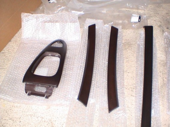

Si es un tema interno y tienes que desmontar todo el embellecedor alrededor de la palanca, es una pieza como en la foto
Esa pieza va a presión, para quitarla primero levanta la alfombrilla de goma debajo del cenicero o lector de CD con un cuchillo o destornillador "no agresivo".
DEspués quitas la llave del contacto y justo del extremo de la pieza tiras hacia arriba desencajando la pieza entera.
Luego quitas el guarnecido de "cuero" de su cajeado en la pieza, y ya puedes acceder libremente a su interior.
Si te hiciera falta desmontar más, me lo dices
- KIT.JPG (46.91 KiB) Visto 5611 veces
