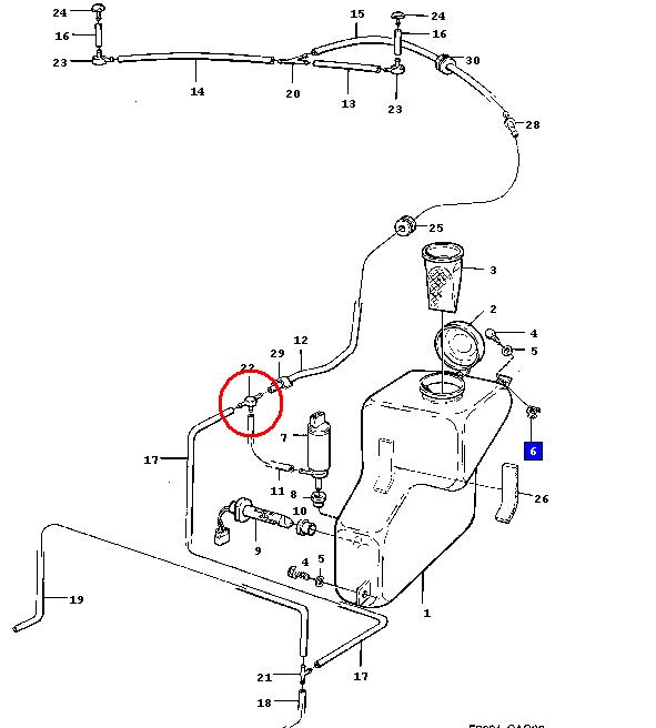

La segunda cuestion es que no echa agua por los limpiafaros delanteros. La razon es que han pinzado el tubo que lleva el agua hasta ellos cortandoles como es logico el suministro del liquido elemento. Le he quitado el pinzado y esta claro el por que lo habian hecho.... pierde un chorro constante de agua aun sin accionar el motor (por las del limpiaparabrisas suponemos que no pierde por estar a un nivel superior del tanque de agua). He desconectado la manguera que sale directamente del motorcito y sale agua a libertad absoluta (he cambiado tambien la del otro coche...pero el resultado es el mismo ya que creo que tambien tenia cortado el suministro de agua por el anterior dueño). Es esto normal??? Tendria que salir agua de esa manera o tendria que cerrar el circuito hasta que se accione la palanca del limpia?? O tendria que existir alguna valvula entre el motorcito y las salidas de los limpiafaros??

En cuanto a lo de los limpias no vas desencaminado, cierto es que no debería pasarte lo que comentas, y eso es por que las válvulas que solo permiten el paso de fluido cuando existe presión al accionar el mando no funcionan. Lo que no se decirte es cual es exactamente la que te falla, pero todo apunta a que es la que controla el paso del líquido hacia los limpias de los lavafaros.

Hola Latiguillo y gracias por tu respuesta.
La verdad es que lo de las valvulas no sabia ni si existe o tienen que estar,era una simple suposicion. Del motor sale una goma directamente a una Y que separa el agua hacia un faro y el otro,y no he visto nada mas en medio que pudiese ser una valvula que controlase eso. Intentare echarle un vistazo mas a fondo o sacar el faro,pero si teneis alguna foto de las valvulas y localizacion me vendrian estupendamente.

Creo que solo hay una valvulita entre el motor y la salida de los limpiafaros, o al menos así es en el mío. También tuve mis problemillas con los lavafaros, aunque de distinto tipo.

Imagen del esquema del lavaparabrisas/faros del 9mil del ´91.
Poco después de salir el tubo del motorcillo hay una válvula, rodeada con el circulo rojo.

La válvula que te indican si no me equivoco es la numero pieza num. 30 y al retener parte de agua dentro del tubo reduce el tiempo de salida por los inyectores encima del capó, por aquello de ver cuanto antes en caso de urgencia.-
Al mio le pasaba algo parecido y era el tubo que lleva el agua hacia los limpias, que se habia soltado.-

En esta tardecilla me he ido al otro coche y he desmontado los dos swiches que estan en los pedales del freno y embrague. Cuando he sacado el panel de 9000 he visto que tenia uno de los manguitos de vacio desconectados asi que lo he conectado y nada...
He cambiado los switches por los del otro 9000 (en el cuan funcionaba perfectamente en cruise) y he hecho las conexiones,lo he probado y nada. Me he fijado que las conexiones electricas entran en las dos posiciones. Yo creo que las fichas las he colocado de la forma correcta
aunque nunca se sabe...supongo que probare a invertir los contactosa ver que pasa y si no a seguir buscando alguna cosa mas. Asi que si a alguien se le ocurre alguna otra idea,estamos abiertos a cualquier tipo de sugerencia...
Rafael gracias por el esquema que me pones: y si que tiene una T poco despues del motor donde esa pieza rodeada en rojo (nº 22) pero se parece mas a una simple T como la del dibujo nº 21 no como la 22 que parece mas voluminosa en el entronque como si ahi alojase alguna valvula o mecanismo que haga que ese liquido no escape libremente (desconectando la manguera de salida de esa T en direccion a los limpiafaros el agua sale sin ninguna obtruccion,en dos minutos te quedas sin agua) que a lo mejor con poner esa T especifica que retiene el agua hasta que tiene presion se soluciona,por que esa,repito...no retiene nada de nada.
