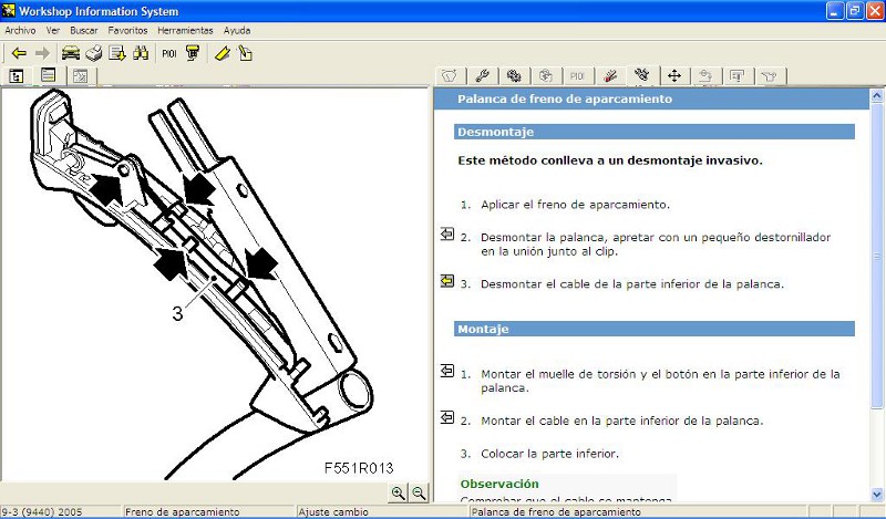

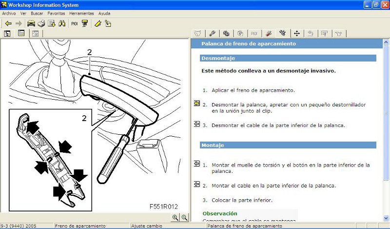

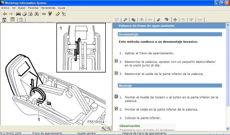

Noel
Mensajes: 1063
Re: sabeis como se tensa el freno de mano?
Mensaje por Noel »
La palanca se desmonta así

JCPORTU
Mensajes: 206
Registrado: Lun Jun 25, 2007 11:21 pm
Ubicación: Ermua-Azkoitia
Mensaje por JCPORTU »
Joe juesto esta mañana me he puesto a desmontarlo y ahora veo el esquema. De todos modos no he logrado nada. El gatillo sigue como con holgura y estando tensado el freno aveces me suele costar desengarchar el freno. No he visto por donde puede estar el fallo. Pense que seria por el muelle del gatillo pero estaba bien puesto.
