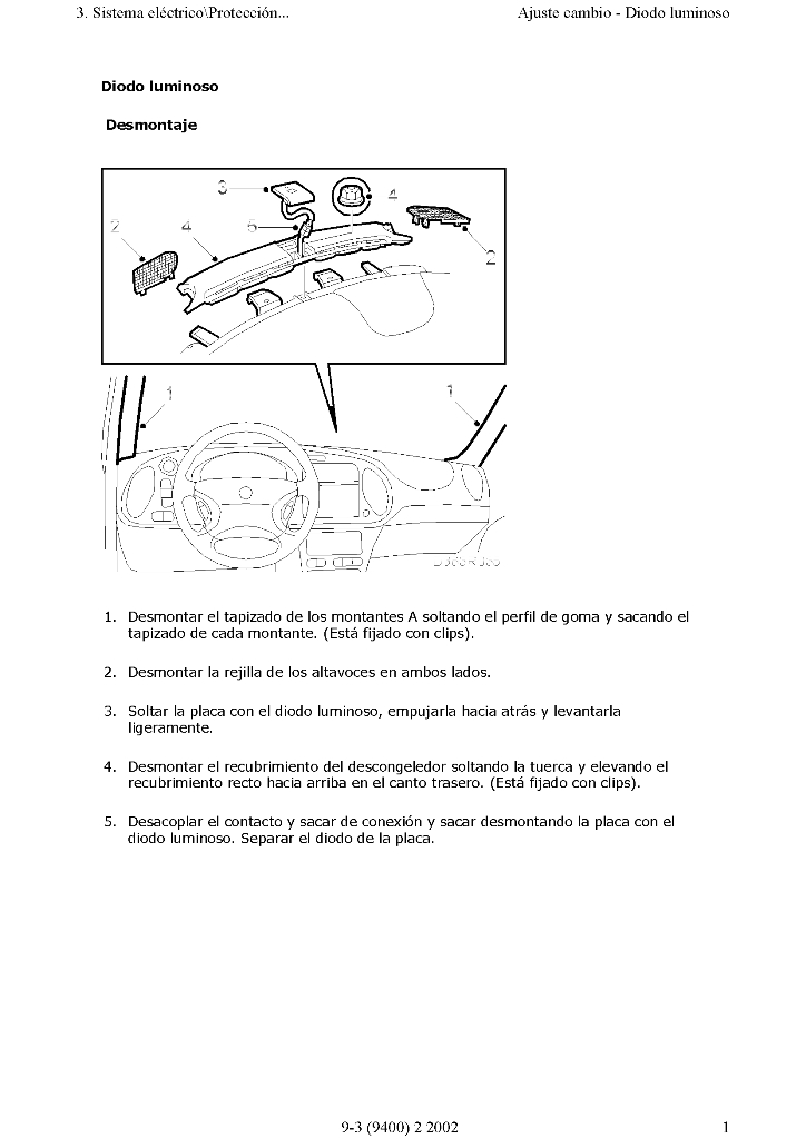

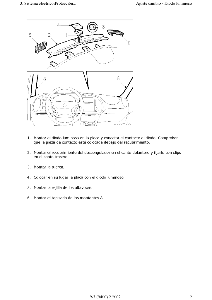

Me refiero a que has sustituido varios componentes (según te he leido: equipo de audio, módulo del clima, llave, SID2...). En mi caso, hace unos años compré nuevo un SID2 en: http://www.eeuroparts.com y para su correcto funcionamiento no fue suficiente con conectarlo, tuvieron que configurar con el Tech2 parámetros del coche como MY, motorización, etc. En otros casos, con algún componente procedente de otro coche, ha sido simplemente Plug&Play (como te ha sucedido P.E. con el módulo del clima). Por ello es por lo que pienso que se trataría más bien de hacer con carácter previo una configuración general y pormenorizada de todos los parámetros de los componentes sustituidos antes que empezar a sustituir dichos componentes.
Adjunto remito manual de Desmontaje-Montaje de la zona de sensores del salpicadero.
Suerte y que no sea nada.
Re: Fallo motor, claxon, clima y sid.
Para desmontar el sensor ahí lo tienes: empujas hacia atrás y lo levantas de delante (o haces un poquito de palanca).
