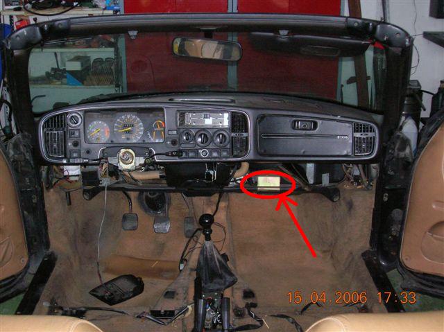

El problema ahora es que no veo dónde va colocada con su gancho metálico, ya me la encontré colgando. Y es que el instalador de la alarma la soltó para dejarla así, lo mismo que se quedó con un montón de tornillos.
Tengo la chapa/gancho pero no veo debajo del tablero su sitio.
¿alguien tiene una foto de dónde va sujeta?

Lástima que no tengo fotos. Son 2 piezas metálicas, y la centralita. La pieza metálica grande va enganchada en el aireador inferior (La pieza de plástico negro que va de lado a lado), y a su vez, la centralita se fija a la pieza metálica grande mediante otra piecita metálica más pequeña que hace un poco como de muelle. Seguro que no ha quedado nada claro, pero en cuanto alguien te muestre una foto, lo ves enseguida.

Ahora entiendo por qué no encontraba su sitio, tengo el aireador en casa
Lo he estado limpiando por dentro.
Las otras dos piezas metálicas las tengo. Una vez montada la centralita en la pieza metálica grande, ¿se coloca por encima o por debajo del aireador?

Creo recordar que por la longitud de los cables, solo te deja una posición y creo que encima del aireador...pillado con la pieza metalica que se ajusta al borde del mismo. Que bien sienta escuchar el cierre

Efectivamente, va encima. Cogido con las pestañas de la pieza metálica grande a ambos bordes del aireador.

- ubicacion centralita cierre.jpg (61.69 KiB) Visto 6172 veces
