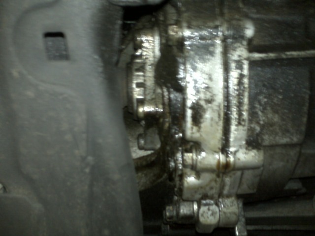

Hola,
tengo una pérdida de aceite por una d elas juntas de la transmisión.
Cómo puedo repararla? Cambio la junta o simplemente reaprieto los tornillos?
Además, por dónde se cambia el aceite de la caja?
Quiero comprar esta semana el de la Saab, que es el que recomendais todos, pero no sé cómo hacerlo ni qué necesito.
Puedo hacerlo yo o es un jardín en el que mejor no meterse?
Cuánto me puede costar en el S.O. la broma?
- Goteo por la transmision
- IMG00010.jpg (61.73 KiB) Visto 4744 veces

Pues voy a montar el Motul, ya que me pongo y haré un apriete de los tornillos.

Yo no tengo mucha idea de mecánica, pero las transmisiones van unidas al diferencial con unos tornillos que aprietan todo el disco.
Esos son los tornillos que quiero apretar porque creo que la pérdida es por ahí.
Si pierde demasiado, puedo quedarme sin aceite en la caja y sería fatal, sobre todo por el diferencial, que necesita aceite para evitar la fricción y refrigerarse.
Voy a intentar meterme en harina este fin de semana. Así que compraré el aceite Motul que me habeis recomendado por aquí.
Ya os cuento y si no es muy complicado, hago unas fotos y las pongo por aquí.
