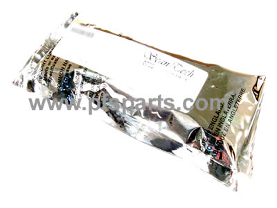

Para aquellos que éstoles suene a chino, pongo fotos de la junta trípode y de la bolsita de grasa original de SAAB:
- Junta trípode salida diferencial
- junta trípode 900.jpg (11.61 KiB) Visto 5253 veces
- Bolsita grasa juntas palier
- bolsita grasa.jpg (15.77 KiB) Visto 5253 veces

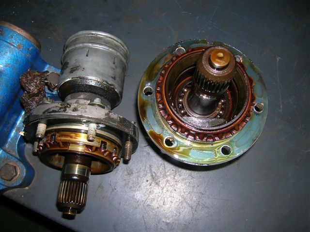

Si alguno de los dados tiene holgura hay que cambiarla. Si el desgaste todavía es muy pequeño puede que con la grasa disminuya la vibración.
Prueba a levantar el coche con el gato y girar la rueda a mano comprobando si en algún momento tiene más holgura, me explico: llevantas el coche y poner la rueda con la válvula apuntando al suelo y metes la 1ª, compruebas la holgura que le queda a la rueda, sacas la velocidad y giras la rueda un poco, unos 30º, vuelves a meter 1ª vuelves a comprobar la holgura. Como el trípode tiene tres dados a 120º, cuando el que tiene holgura quede en la parte más alta notarás ese juego en la rueda, debido en parte a que el palier trabaja más inclinado al estar levantado el coche.
Hay un problema peor, si la trípode está bien, puede que anduviesen con el coche con un fuelle roto y lo que se desgastase fuese el alojamiento, en ese caso tendrías que cambiar la parte que entre en la caja de cambios, que ya es un poco más engorroso.

Creo sin duda que va a ser de aquí, lo que no sé es el alcance. Si es cierto que al soltar el acelerador, da 1 o dos golpes de holgura. Puede ser de esto mismo.
Antes de meterle mano a fondo, le daré grasa en la junta, a ver si mejora. Si desaparece la vibración, así se queda.
