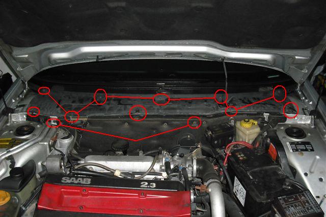

Ultimamente cuando dejaba el coche inclinado lateralmente aparecian charquitos de anticongelante en las alfombrillas, también el cristal delantero tendía a empañarse y al poner el ventilador entraba el olor característico del anticongelante, malas noticias, el radiador de la calefacción tiene fugas, así que manos a la obra.

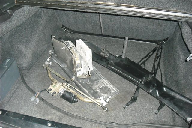

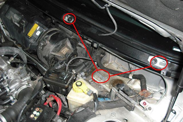

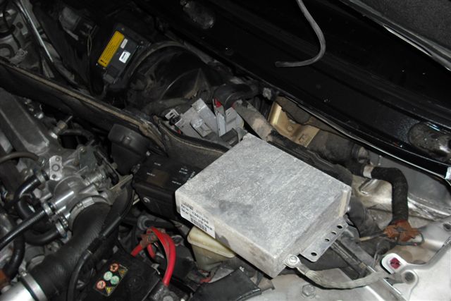

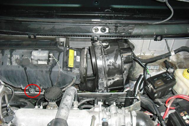

Lo primero es quitar la tapa que cubre todo el sistema de calefacción y los limpiaparabrisas. Foto 089
Luego hay que retirar el mamparo que separa del motor, que va en dos partes, una de ellas sujeta las centralitas del motor y del ABS, hay que quitar las dos (previamente se desconecta la batería). Foto 090 y 091.
- 089 tornillos tapa.jpg (51.12 KiB) Visto 8821 veces
- 090 centralita motor.jpg (52.96 KiB) Visto 8821 veces
- 091 quitar centralitas.jpg (62.43 KiB) Visto 8821 veces

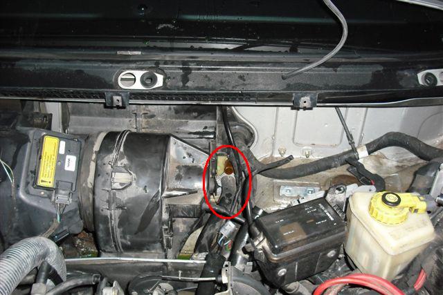

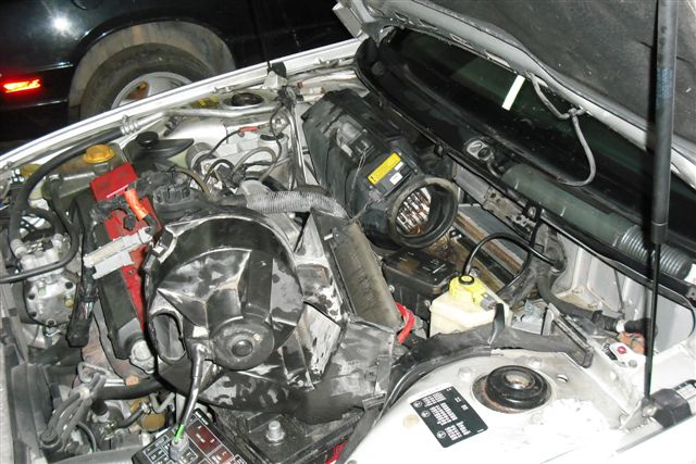

Luego quitamos el motor del limpiaparabrisas, lleva dos tornillos, uno debajo de cada una de las tapas de goma de los ejes y otros dos debajo del motor, para poder sacar todo el mecanismo hay que quitar el soporte de las centralitas. Fotos 091 y 092.
Lo siguiente es quitar las mangueras del radiador, van en dos tramos, llevan un emplame a la altura del mamparo y luego directamente al radiador. Foto 093.
También hay que soltar el cable que mueve la trampilla que regula el aire caliente, queda del lado opuesto a las mangueras y se necesita un destornillador largo para soltar el cable porque es bastante rígido, no tengo foto del cable.
Luego soltamos dos tornillos que lleva el módulo del aire acondicionado, uno va por la parte delantera, a la altura donde termina el mamparo extraíble y el otro va del lado derecho. Foto 094.
Levantamos un poco el módulo del AC, justo lo que permiten las tuberías rígidas de aluminio, para poder girar un poco hacia arriba el ventilador y sacarlo lateralmente. Foto 094

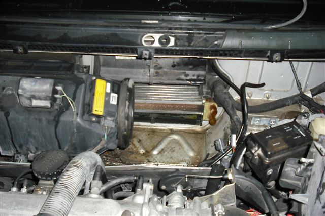

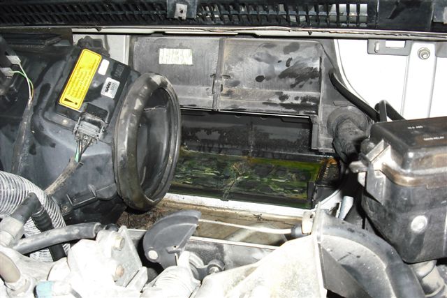

A la vez que levantamos el módulo del AC vamos sacando el ventilador para dejar al descubierto el radiador. Fotos 095 y 096.
Para sacar el radiador también hay que levantar el módulo del AC y ya tenemos fuera el radiador. Se pueden observar los restos de anticongelante que quedaban. Foto 097.
El radiador lo fabrica Valeo y por suerte quedan dos en stock. Uno de ellos ya viene de camio, cuando llegue seguiremos con la faena.

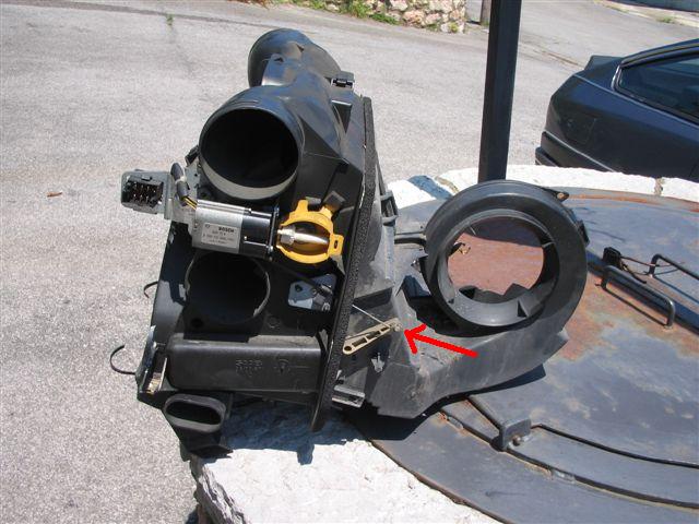

Una foto del cable que hay que soltar visto en el módulo fuera del coche. El otro que se ve es el encargado de dirigir el aire a las distintas salidas.
Es buen idea engrasar el motor, algunas veces parecía que sonaba un poco. El radiador lleva una espuma en todo el contorno para ajustarlo, pero está totalmente aplastada por lo que tenía cierta holgura en su emplazamiento, a lo mejor la vibración del motor se transmite al radiador y es lo que se escucha desde dentro, y quien sabe si esa vibración es la que deteriora al radidor provocando a la larga las fugas.
