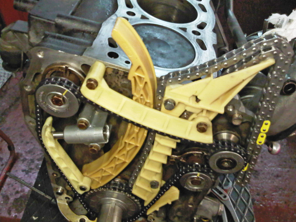

Nuevo y brillante sistema de distribución, original SAAB con TODOS los elementos nuevos, cadenas, contrarotantes, engranajes, patines, etc..

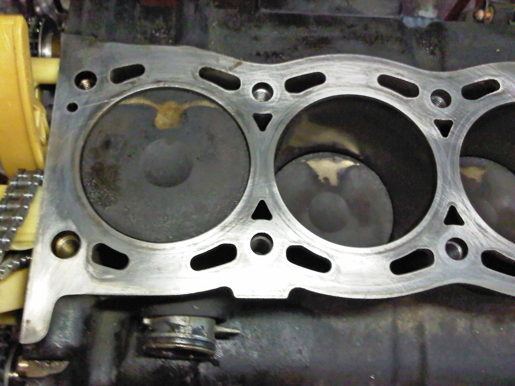

Os pongo afotos de la apertura y los pistones viejos y las cadenas nuevas..
Shiny and new!
Shiny and new!
Los pistones viejos, hay carbonilla, eh?
En perfecto estado, pero con mas porquería que...

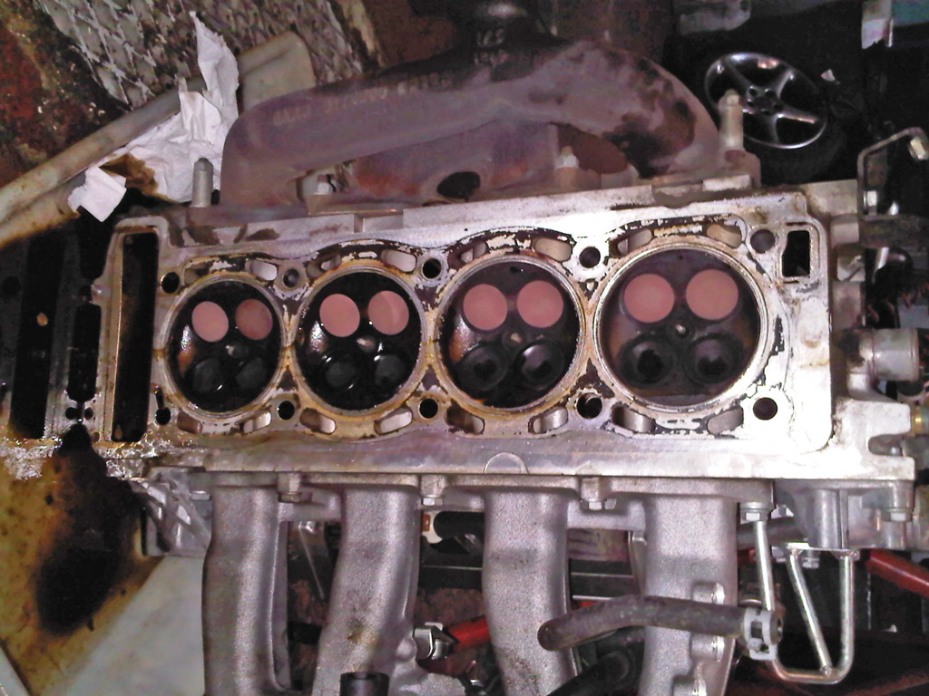

La junta de culata tenía un poro, rotura, fuga, llámesele como se quiera, debido seguramente a un fallo de diseño que tienen nuestros tornillos de culata (y lógicamente a la presión adicional que está sometida la culata en el caso que nos ocupa).

Así que se ha planificado culata, asientos, válvulas, etc..hemos cambiado la distribución completa ya que preferí desmontar todo el motor, aunque no hacía falta, porque desde hace mucho oía yo el run run de la cadena, creo que sería la cadena de los contrarotantes, y así ya puestos se limpiaba todo, descarbonizaba y montamos todo nuevo, motor para muchos kilómetros mas (espero).

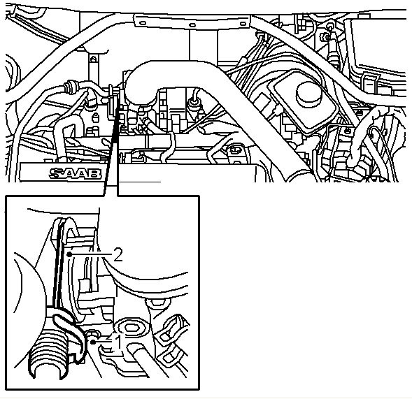

Así que ni corto ni perezoso, me puse a desmontar y ajustar el susodicho cable, en el T-7 es realmente fácil, ya que sólo hay que quitar el protector que recubre la leva de actuación de la mariposa (se afloja un par de vueltas el tornillo inferior, y se quita el tornillo superior) OJO! No hace falta quitar el que está mas arriba, ya que es el que sostiene el tapón del aceite y varilla.

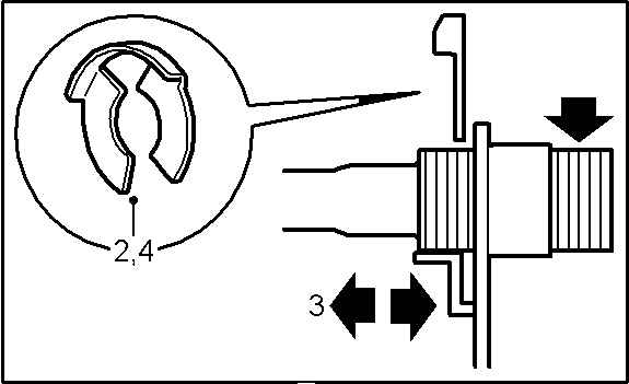

Seguidamente, y con ayuda de una bella señorita (en mi caso :mrgreen: ) que apriete a fondo el acelerador, retiramos la anilla (llamada correctamente clip de bloqueo) del cable de acelerador (detalle en el croquis siguiente), que es el que mantiene el cable fijo (se retira con los dedos, no hacen falta herramientas).
Tensamos hasta que el cable hace presión en la leva (Punto 2 en el croquis), colocamos el clip a presión en la posición adecuada, y comprobamos ¡ MUY IMPORTANTE ! que en la posición de reposo (o sea sin acelerar) la leva está sin tensión, ya que si nos pasamos, lo que haremos será dejar acelerado el coche.
Si esto os pasa, no hay mas que colocar la anilla una muesca mas hacia la punta del cable y ya está.
