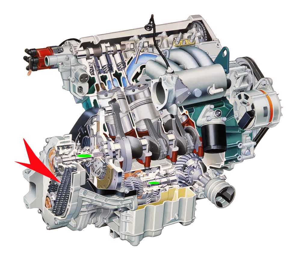

Es relativamente normal en los saab 900 preGM, en estos coches la caja de cambios va montada en el carter, y en vez de haber un eje que sale del motrodirectamente al embrague y de éste a la caja de cambios, en los 900 el movimiento del embrague a la caha de cambios se hace mediante una cadena de doble eslabón. La cadena cuando va tirando el motor se tensa hacia un lado, y al retener se tensa del otro, lo que produce esos tirones. Si no son muy fuertes es normal, si son muy acusados puede que la cadena esté un pco estirada y por eso de esos golpes.
En la radiografía que adjunto lo ves claramente. La cadena de transmisión primaria es la de la flecha roja, el eje del cigüeñal al embrague es el de arriba con el punto ovalado verde, el eje de la caja de cambios es el de abajo con otro punto verde.
Este motor es de los primeros 900 preGM, en los últimos la cadena era un poco diferente, pero en el fondo es la misma cuestión.En este caso la cadena es de triple eslabón.
