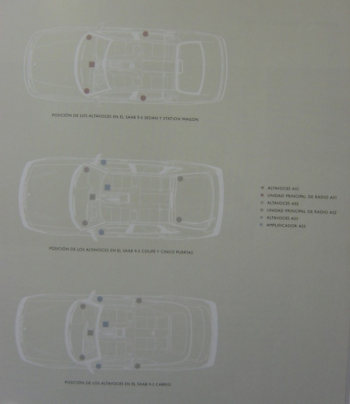

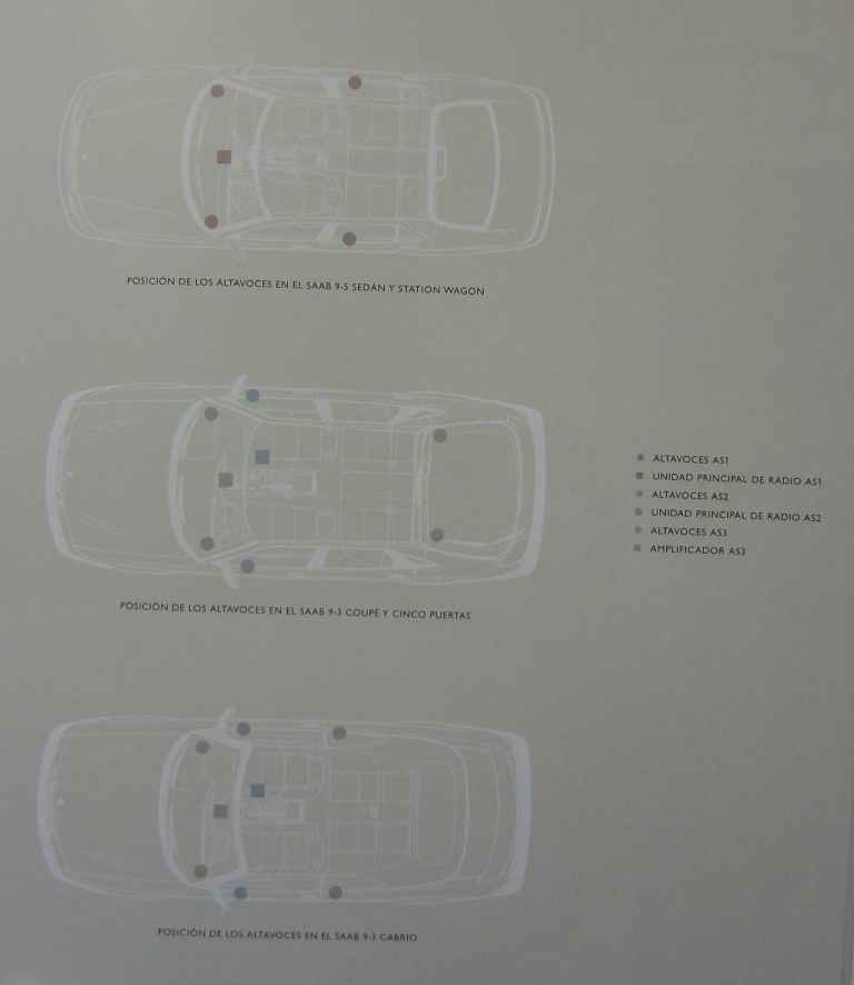

Re: altavoces delanteros
chencho escribió:El upgrade del audio a AS3 se componía de los altavoces en las puertas (6 en total), así como de un amplificador que va ubicado en la consola central del lado del copiloto.
Para ampliar la información según el Catálogo de Accesorios MY02.
DSC03165 R.JPG (214.19 KiB) Visto 4259 veces

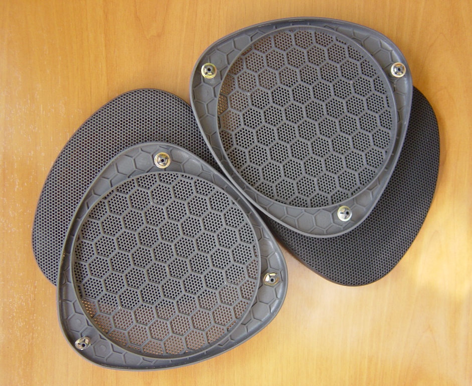

Dr. Zoidberg escribió:Puntualizo para que no pringues..
No se desmontan las rejillas delanteras, son parte del guarnecido de la puerta, se desmonta el guarnecido, y los altavoces van fijados a la puerta.
Si quitas las rejillas, las rompes, y a comprar nuevas...
¿Seguro?
¿Cuantas quieres?
Mensajes: 9683
Mensaje por MarioSaab »
MF, ¿Podrías explicar como se desmontan las rejillas por fuera, sin desguarnecer la puerta? Yo tampoco he sido capaz, sólo he podido desmontar la rejilla desmontando previamente el tapizado, y por la cara interna.
Si sabes como hacerlo, yo por lo menos... te agradecería un tutorial.
MarioSaab escribió:MF, ¿Podrías explicar como se desmontan las rejillas por fuera, sin desguarnecer la puerta? Yo tampoco he sido capaz, sólo he podido desmontar la rejilla desmontando previamente el tapizado, y por la cara interna.
Yo de la manera que lo hago es desmontando el guarnecido y luego ir sacando las presillas metálicas que entran a presión sobre los tres vástagos de plástico. Como se ha comentado, hay que tener mucho cuidado porque esos vástagos son frágiles y si se doblan saltan. Tengo entendido que las tapas oficialmente no se venden sueltas (no conozco su número de pieza), formando parte del guarnecido.
