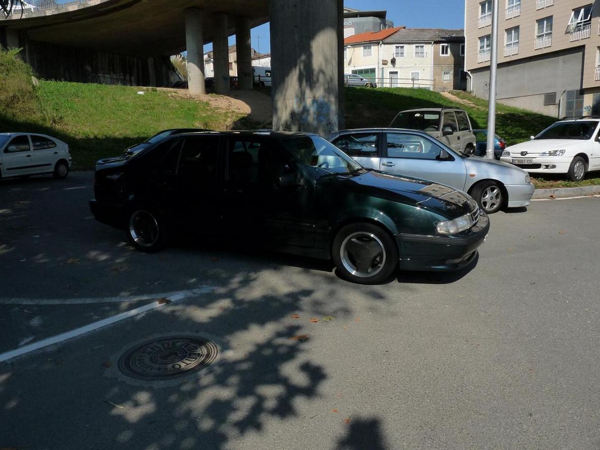

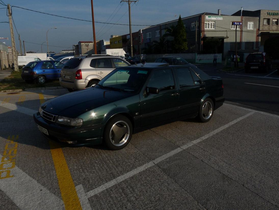

Ahora que el Aero pasa a ser de mi escuadra lo estoy poniendo poco a poco a tono, discos ranurados y perforados black diamond, pastillas especiales, latiguillos blindados, xenon, he pintado las defensas y los aletines,... me faltan los bilstein que llegarán en breve, estabilizadoras...

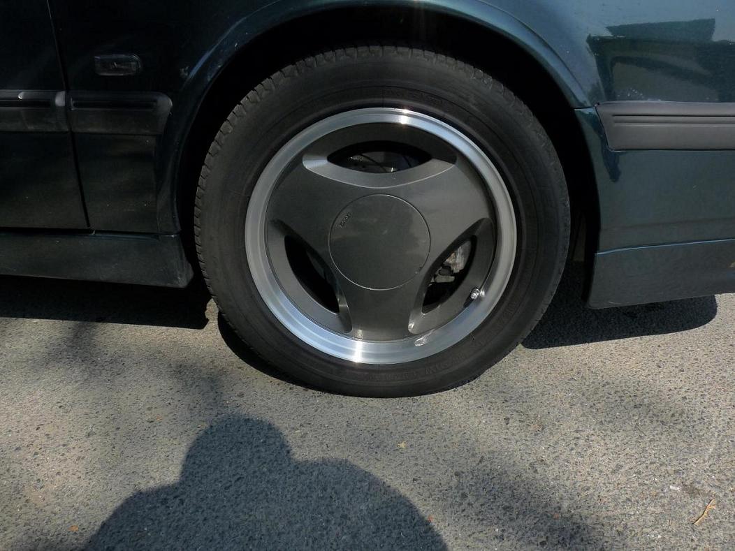

Hace unos meses conseguí las llantas que siempre quise para daisy y esta semana las he mandado a POrtugal a restaurar...
ME encantan estas llantas, ahora mandaré las originales para dejarlas como nuevas.

Ruben, ¿estaria feo decir cuanto te han cobrado por restaurar las llantas y a donde las has enviado? aqui lo que me han presupuestado es para no dejarles el coche, del orden de 120 euros/llanta.Ruben escribió:...ME encantan estas llantas, ahora mandaré las originales para dejarlas como nuevas.
Las estabilizadoras que le quieres poner, ¿son las de SAS?
