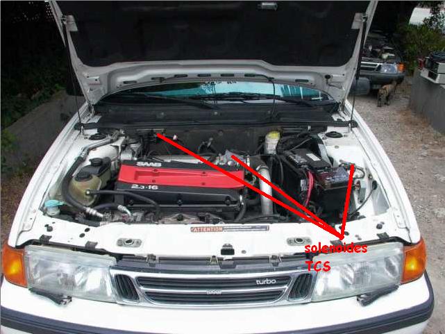

Respecto al TCS o control de tracción si que hay una luz en el cuadro pero además en el motor puedes observar toda la instalación del mismo, y sobretodo la mariposa electrónica es diferente:

Sin embargo, para mi desazón, he revisado el vano motor en busca de los solenoides tal como se me recomendara, y pues :( no aparece ninguno.
Me suena que mi vehículo no tiene control de tracción, una pena.
Tampoco veo la mariposa tal y como la muestra Isuzu.

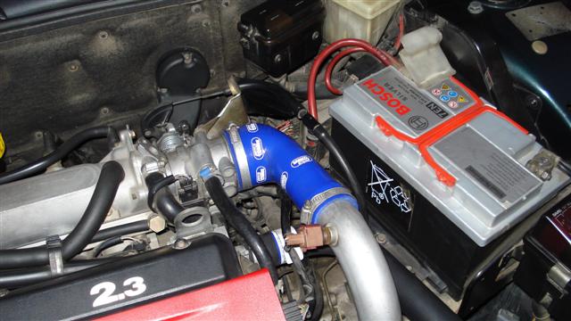

Esta es una foto de la mariposa de mi 9mil del ´97 que no lleva control de tracción. Disculpa el color del manguito de admisión :oops:
condor12000 escribió:...Me suena que mi vehículo no tiene control de tracción, una pena.
Ya te alegrarás de no tener control de tracción. Suele ser fuente de disgustos, y más de un 9mil perfectamente decente se ha ido al desguace por problemas persistentes de control de tracción.
En cuanto al asiento, lo primero y más sencillo de comprobar es si en los carriles hay algo que atasca el asiento e impide que se mueva a lo largo de todo el recorrido.

Re: Como regular altura o profundidad del volante
Osti' Rafa que motor mas limpio :shock: si hasta la batería es de marca. :lol: (que por cierto veo que le has metido la de 70 ah).-
Isuzu escribió:Osti' Rafa que motor mas limpio :shock: si hasta la batería es de marca. :lol: (que por cierto veo que le has metido la de 70 ah).-
Psé...ha tenido mejores tiempos (la foto también tiene algunos meses, es de cuando puse los manguitos tuneros).
No es por ser pijotero, pero la batería tiene casi tres años y parece que va bien, además recuerdo que costó unos 20 euros más que la de marca "Nisupu", y efectivamente es de 70 ah, cabe perfectamente. Va a ser que eso de las marcas que dicen en la tele es verdad :lol:
