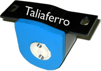

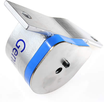

Bueno, pues como era de esperar, con 170.000 Kms y mas de 300 ardientes caballos, uno de los tacos, específicamente el de motor, ha decidido expirar.
Los primeros síntomas fueron ruidos, un CLONCK cuando pasaba un enorme bache (tipo guardia muerto) o cuando a gran velocidad (mucha) pasaba por una de esas juntas de dilatación que mas parecen el cañón del Colorado.
Al principio da la sensación de poder ser las copelas, pero en estas es fácilmente identificable su deterioro.
Así que ni corto ni perezoso, he comprado los dos tacos que tienen además fama de cascar con relativa frecuencia.
Uno el de motor, desarrollado por Nick Taliaferro (GenuineSaab) y comprado a Elkparts, quien distribuye algunos de los desarrollos de este gurú de los Saabs (pocas cosas a mi entender, pero ya llegarán mas..)
Adjunto fotos de los dos tacos nuevos. Ya actualizaré con el procedimiento de instalación.
Taco Motor (Lado Pasajero)
Taco Caja de Cambios (Lado Conductor)

Bueno, pues llegaron ayer, y hoy se colocaron, encuentro con Enanoloco, cafés, y manos a la obra.. :lol:
Aquí veis una selección de como son los tacos de Genuinesaab.com y su gran calidad. Se encuentran en el representante para Europa de Nick, en elkparts.com.
A calidad, a Nick parece que no le gana nadie, buenas soldaduras, calidad del acero fresado, goma de uretano moldeada...

Aquí los viejos y caducos tacos.
Aprovechando, y estando este vehículo rebajado de suspensión, para proceder a recuperar la geometría correcta de los palieres, aflojamos el taco trasero, lo levantamos un poco con ayuda del gato, y colocamos entre el taco y el chasis unas arandelas que elevan la parte trasera del motor, haciendo que los palieres vuelvan a su posición original, sencillo y diez minutos.
La conclusión es que se nota mas solido, recuperaciones mas briosas, menos movimiento de la delantera del coche, aunque hay, evidentemente, mas vibraciones, sobre todo al ralentí y al "echar a andar" aunque en cuanto rueda ya no se nota. Es mas rumoroso, pero se nota un aplomo antes inexistente.
