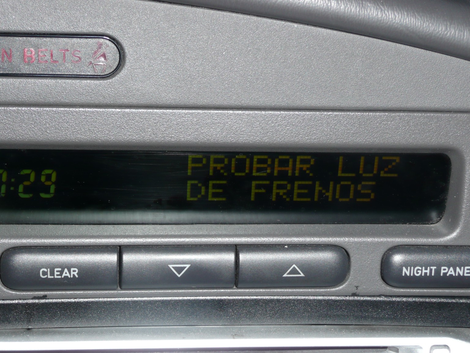

Hazle una buena foto, súbela y así lo comparamos.
SID2 (9-3) original.

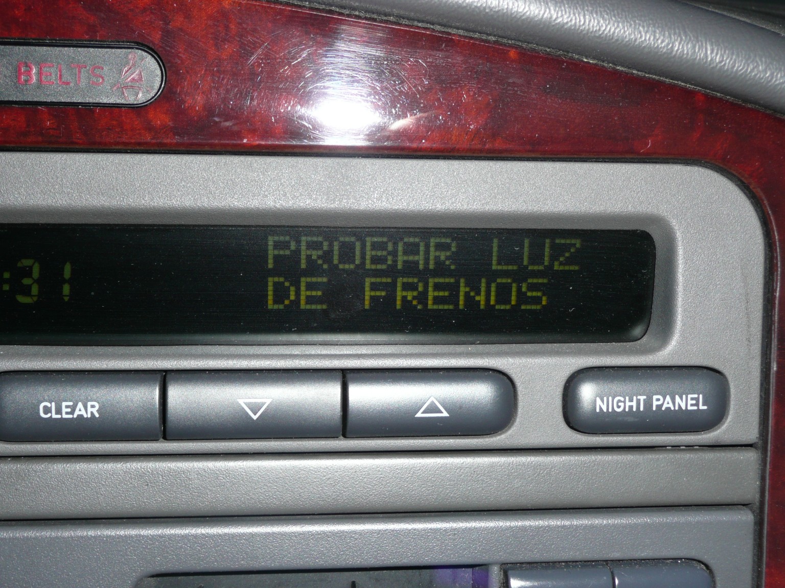

Estas son las fotos.
En primer lugar, y con salpicadero gris, el SID original. Y luego, salpicadero de madera, SID reparado. Yo no noto diferencias. (Pinchad en la imagen para verla mas grande)

Dalai escribió:Estas son las fotos.
Yo los veo muy parecidos, si no iguales.
¿Sustituyeron la pantalla o sólo repararon la que enviaste?
Mensajes: 10019
Re: Pantalla SID 1
La sustituyen, M.
La factura (dos SID y dos ACC):

Apreciar detalles finos de brillo y/o contraste a través de fotografías es muy complicado y para una buena comparación solo se puede recurrir al ojímetro in-situ. Y, aún así, cada cual después tendrá su "punto de vista" (nunca mejor dicho).
Comento esto porque creo que MF se basa en la experiencia de la pantalla reparada de mi 9-5. Ciertamente no fue sustituida en el mismo sitio, pero tengo claro que los materiales de que se sirven los distintos reparadores son idénticos (como puse en otro hilo, llegué a encontrar una página web china que vendía pantallas clónicas de Saab en lotes de 1000 unidades). Puede que la plantilla para los SID 9-3 esté mejor acabada, pero sin el vistazo personal (léase subjetivo) no afirmaría nada.
Resumiendo, el reemplazo es 100% funcional y satisfactorio, salvando sutiles diferencias con el original, que no todos verán/apreciarán/estimarán.
