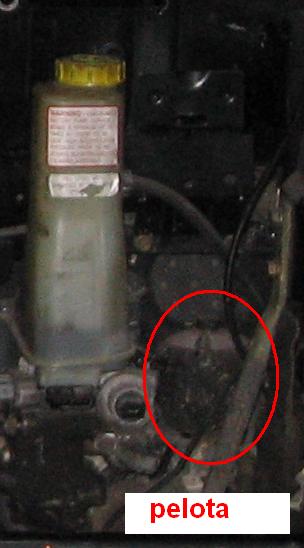

Es una pelota metálica pintada de negro con una pegatina que pone WARNING, está un poco más abajo del depósito del líquido, de la parte más cercana a la rueda.
Es relativamente fácil de cambiar, lo primero es quitar la batería y lo segundo quitar el soporte de la batería (4 tornillos). En el extremo lleva un encaje para una llave allen (de 6 caras), hay que asegurarse de que está completamente descargado o recibiras un buen baño de líquido de frenos (pisando el pedal del freno, 20 o 30 veces). Luego aflojas la pelota que va roscada al cuerpo del ABS-TCS. Si no sale con la llave (lo más probables) puedes tirar con una llave de filtros de aceite de las de cinta, fleje o cadena.
Luego tienes que purgar los frenos.
Hasta aquí las buenas noticias, ahora las malas: en su día la pelota costaba sobre 300 euros, pero me parece que ya no estan disponibles. Toca buscar por los desguaces y rezar para que esté bien.

Uf, uf, hasta lo de desmontar el soporte de la bateria bien, pero cuando hablas de llaves extrañas de aceite y purgar frenos ya me pierdo, y tambien lo del ABS me da yuyu :?
Lo llevaré a Rogasanz mejor, no vaya a destrozar todo el sistema de frenos :lol:
Gracias Jaabier, como me gustaría tener los conocimientos de mecánica que tienes :wink:
De todas formas ire a la torre este sábado, a ver si hay suerte, o si me toca desmontar, asi aprendo a romperlo en el del desguace :lol: :lol: :lol:
Supongo que para bateria y soporte, necesitaré una llave de 13, y la llave allen será una 10. La llave esa de filtros ni idea, ¿Pregunto en una ferreteria por una llave de filtros?
