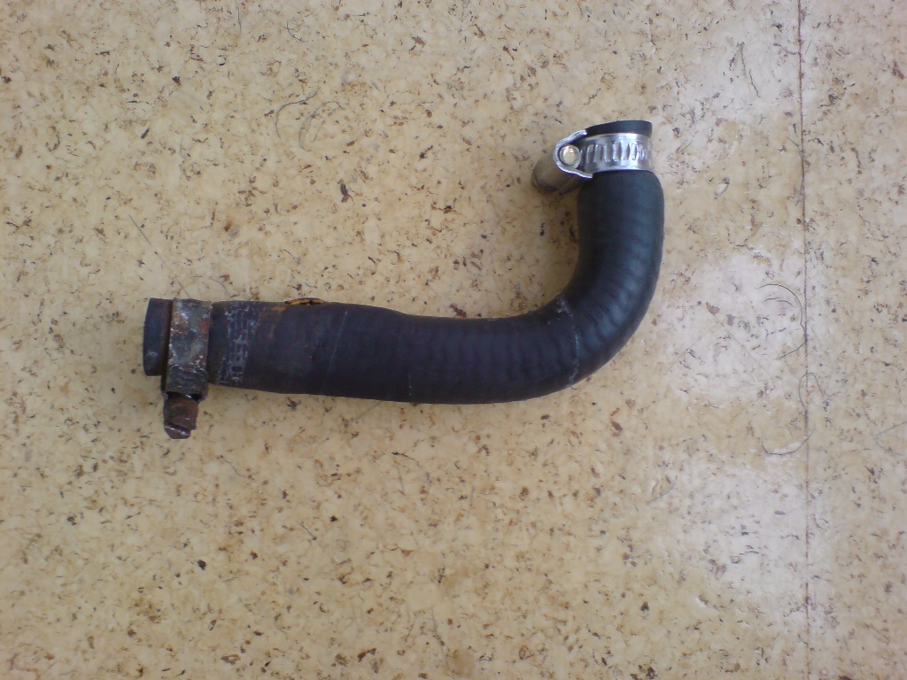

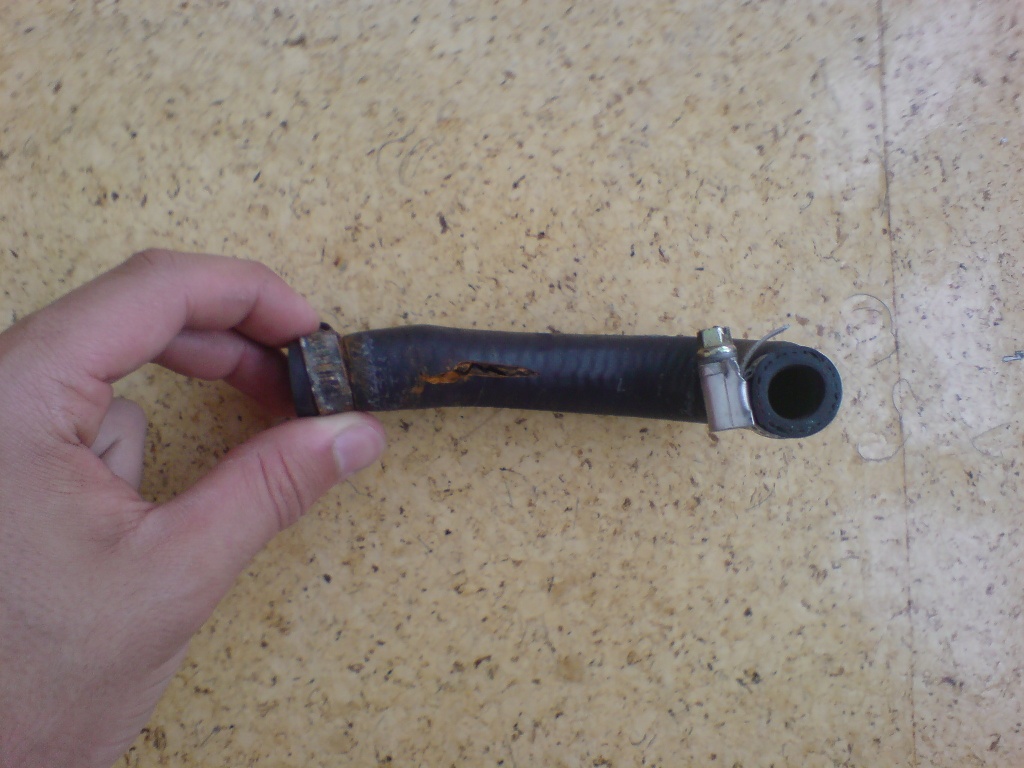

Estoy buscando la referencia de un pequeño manguito de agua que hay en los "S" no sé si tambien en los Turbo del año 92, dicho manguito, es pequeño, en forma de "L" y va del Turbo a la culata. No se si sabeis cual es.¿Sabe alguien la referencia o me la puede buscar? No la encuentro por ningún lado.
Un Saludo
Un Saludo

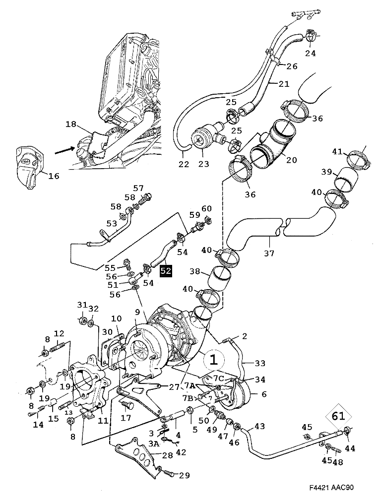

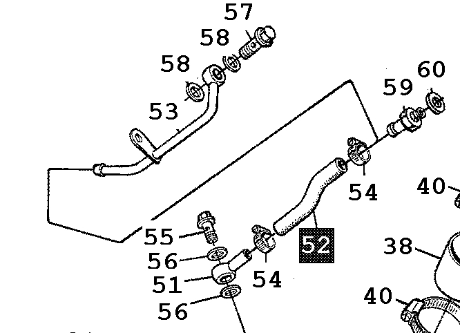

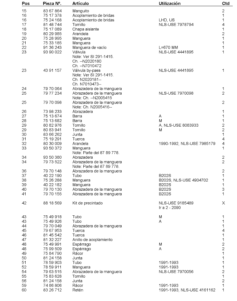

No sé si lo que buscas exactamente es la Fig. 52: (78 59 911)
- Alejandro GR
- Mensajes: 2097
Ojalá no te equivoques, no conozco en profundidad el sistema Turbo de los 900 PreGM. Espero que los gráficos te ayuden a identificar exactamente lo que necesitas.Alejandro GR escribió:Muchisimas gracias MF. Tiene toda la pinta de ser esa la pieza, pero es que como el dibujo sale distinto, pues tengo mis dudas. Pero bueno, voy a pedir esa y a chiflar.
