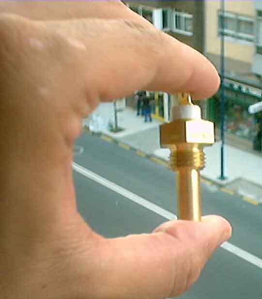

Este es el termistor que mide la temperatura del aceite, es fácil de instalar, basta con sacar el tapón del carter y poner éste en su lugar.
El funcionamiento es muy sencillo, el termistor es un bulbo con una resistencia dentro, que varía su resistividad en función de la temperatura, el reloj del salpicadero lo que hace es medir esa resistividad y en su escala en vez de Ohmios ponen ºC o ºF.

Si la rosca es la misma que la del tapón, vale para el 93 clasico. El problema es buscar una ubicación para el reloj. El tapón del carter de los diesel es distinto, la cabeza es plana, pero si la rosca es la misma se pueden intercambiar sin pporblema. A ver si pillo un comparador y te digo cual es la rosca del termistor.
Para los 93 classic de gasolina vale seguro pues los tapones del carter tienen la misma referencia, pero los diesel llevan otra referencia, no sé si sólo cambia la forma de la cabeza, o la rosca es también diferente.
