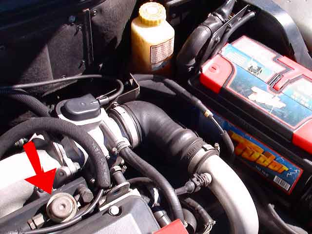

si el propblema es que no llega gasolina...por favor...probad el filtro de gasolina y el bypass de contyrol de presión de la rampa de los inyectores que es el que os indico con la flecha, depende del modelo que sea va tarado a una presión u otra, ahora no sé en el S cual era la presión, supongo que 2,8 bar, en cualquier caso nunca por debajo de 2.5 no por encima de 3.5.
- DVC00012.jpg (29.97 KiB) Visto 4688 veces
