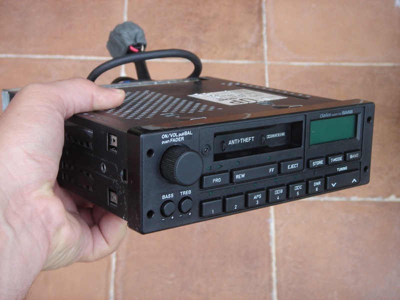

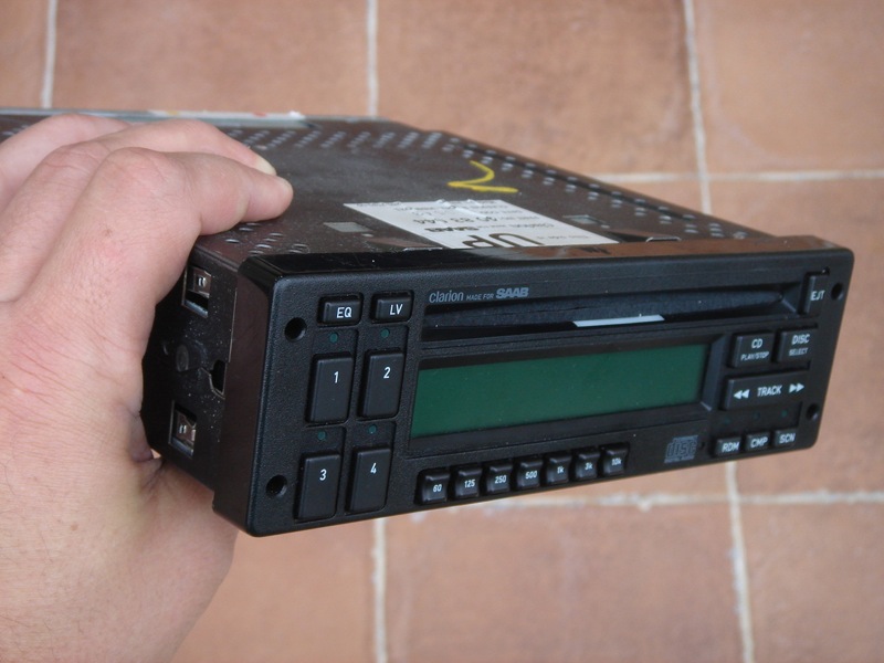

La cuestión es que me he comprado una radio y un ecualizador - reproductor de CD en EE.UU. modelo original Saab fabricado por Clarion para el 9000, con la idea de instalarlo en el 900 cabrio, a sabiendas de que no tenía sitio (tengo un grupo de tres relojes VDO instalado) y con la esperanza de que haciendo un apaño pudiera ponerlo en el hueco grande que hay en la parte inferior de la consola. El aparato tiene una pinta magnífica.
Ya tengo instalado una radio del mismo tipo, pero me la he cargado tras manipularla para reconfigurar las frecuencias. Ya os contaré mas adelante las peripecias por las que he pasado, que pueden ser muy ilustrativas para aquellos que se quieran meter en estas historias.

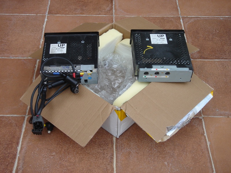

Bueno, a lo que iba... He recibido hoy el conjunto y he intentado presentar en la consola central los equipos. He podido comprobar lo siguiente:
a. La radio tiene distintas conexiones con la "amp-cage" que la que tengo instalada.
b. El ecualizador es mas ancho que el hueco inferior, por lo que NO CABE, salvo que le haga un corte, y aún así puede haber problemas porque a medida que se profundiza el hueco se hace mas estrecho.
c. Tengo la impresión de que la radio no puede funcionar de forma independiente del ecualizador

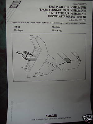

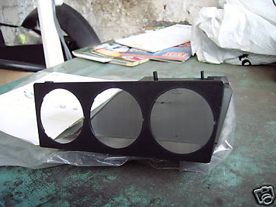

Isuzu en la foto de ese cabrio verde, el cd/ecualizador va colocado en el hueco Din de encima de "la cueva" inferior. Como dice Neo el segundo aparato de audio no cabe en dicho hueco inferior; se podría hacer un apaño con cinta de doble cara o una pletina, pero el cd/ecualizador no cabe de fondo, ya que el hueco se va cerrando.
La única forma de poder llevar con accesorios originales un equipo de audio de dos componentes y los relojes, es con el que pongo en las fotos, que es un adaptador de relojes para el hueco inferior.
Luego puedes adoptar soluciones artesanales, como la que hizo Peperrojo en su 900 blanco (con un soporte para relojes 'handmade'), o Perdi en su 900 blanco (colocando un reloj de presión de turbo en el hueco del interruptor de las luces). También había un 'gauge holder' que se podía colocar sobre el salpicadero, en el centro, sobre el hueco porta objetos.

Tras nuestra comunes investigaciones en Saabcentral y otros lares, creo que puedo afirmar que la radio funciona independiente del cd/ecualizador. De hecho el código de seguridad opera sobre la radio, no sobre el otro componente, pero antes de liarla, déjame que busque un poco más.Neo escribió:c. Tengo la impresión de que la radio no puede funcionar de forma independiente del ecualizador

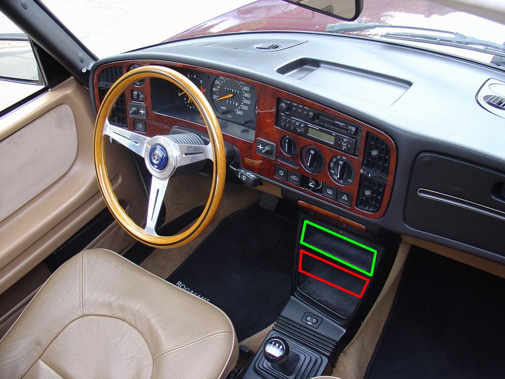

¿Pero este señor lleva esa misma unidad ahí metida no? ¿Cuando decís que no cabe os refereis a que no queda enrrasada? en la foto si que se ve que queda un poco salida hacia afuera.-Enanoloco escribió:Isuzu en la foto de ese cabrio verde, el cd/ecualizador va colocado en el hueco Din de encima de "la cueva" inferior. Como dice Neo el segundo aparato de audio no cabe en dicho hueco inferior; se podría hacer un apaño con cinta de doble cara o una pletina, pero el cd/ecualizador no cabe de fondo, ya que el hueco se va cerrando.
Y una mas ¿Este equipo lleva amplificador?
El del cabrio lo lleva puesto donde corresponde, en el hueco que en la foto de mi coche te señalo en verde y Neo lo ha intentado meter en el hueco inferior donde te marco en rojo. No es que no quede enrrasado, es que el hueco inferior tiene forma y se van cerrando las paredes, con lo que la radio ahí abajo no entra y queda muy fuera.Isuzu escribió:¿Pero este señor lleva esa misma unidad ahí metida no? ¿Cuando decís que no cabe os refereis a que no queda enrrasada? en la foto si que se ve que queda un poco salida hacia afuera.-
Todo esto lo cuento por que yo también lo he intentado sin éxito.

Martín nos puso un enlace a uno nuevo de ebay, que es de donde he sacado las dos fotos que he puesto. Estaba nuevo y me lo iba a llevar, pero me despisté con el fin de la subastaNeo escribió:¡Eso es lo que necesito! ¿Tienes idea de donde se puede conseguir?

Isuzu dejé colgado lo del ampli; en estas radios el ampli va incluido en la carcasa metálica trasera, de donde salen los cables. Es bastante pobre, pero es lo que hay.
