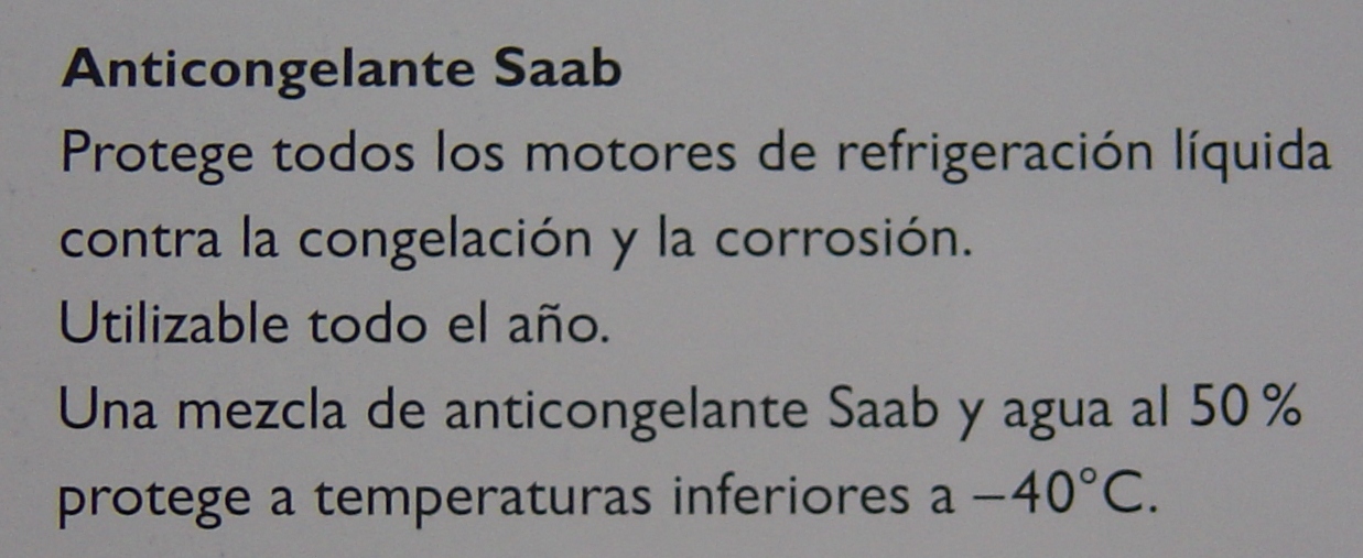

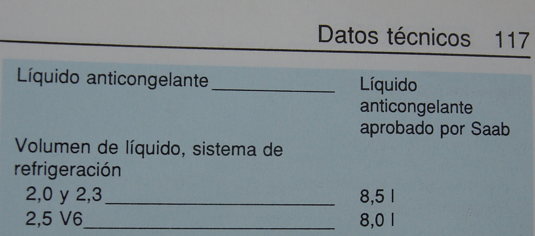

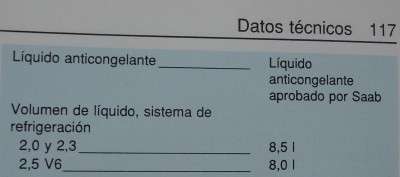

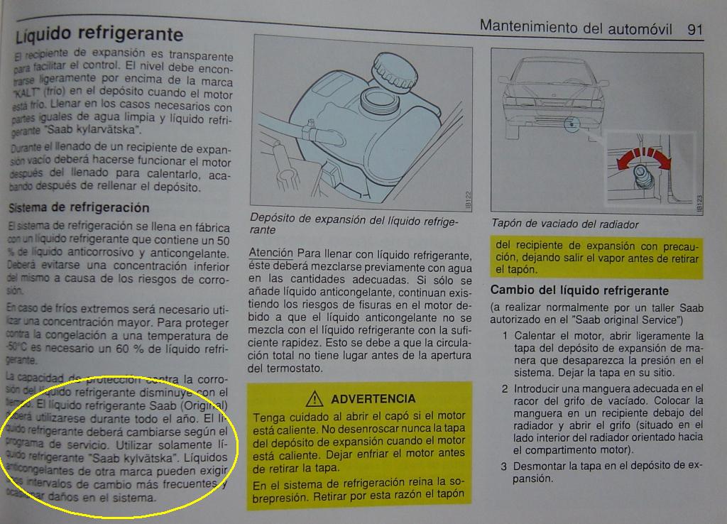

En éste como en otros asuntos seguiría al pié de la letra la prescripción del fabricante que señala el Manual de Usuario.
(Fuente: Manual de Usuario 900 MY94)
El Manual de Usuario. Ese gran desconocido (2/2)
El Manual de Usuario. Ese gran desconocido (1/2)
Dr. Zoidberg
Mensajes: 5025
Mensaje por Dr. Zoidberg »
MF escribió:En éste como en otros asuntos seguiría al pié de la letra la prescripción del fabricante que señala el Manual de Usuario.
No es que aclare mucho el manual, no... :lol: :lol:
Dr. Zoidberg escribió:No es que aclare mucho el manual, no... :lol: :lol:
Del manual:
"Liquidos anticongelantes de otra marca pueden exigir unos intervalos de cambio más frecuentes y ocasionar daños en el sistema".
Clarito-Clarito.

¿O sea que mejor siempre orgánico? El manual del 900 PreGM también remite al de la marca.-

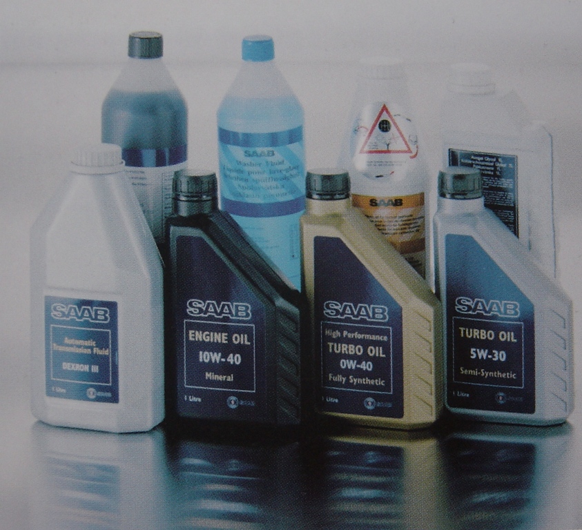

Jotaele escribió:Pero de qué tipo es el de la marca? Orgánico o sintético?
Pués no lo sé con certeza, no tengo un bote de liquido refrigerante SAAB a mano para leer la composición y comprobarlo.
Lo que si tengo claro es que a mis SAABs el liquido refrigerante que les pongo es el SAAB original.
A mi con éste tipo de cosas no me gusta hacer experimentos.
Catálogo accesorios MY01 (2/2)
Catálogo accesorios MY01 (1/2)
