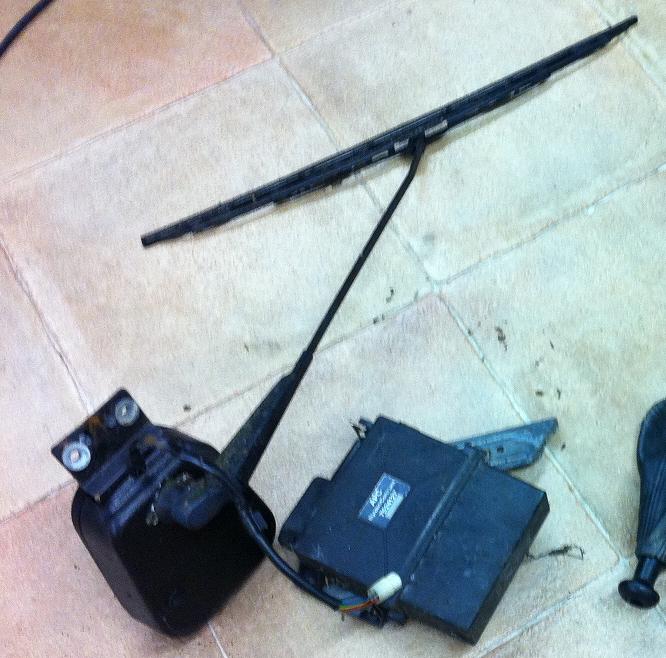

Retomo el post porque estoy interesado en instalar un limpia-lava luneta trasera en mi 900i. Tengo el brazo y el motor, y me queda por desmontar el chorrito del agua de otro 900. La luna trasera tiene el hueco, cubierto por un tapón de goma.
Mi problema es que no se como funciona el sistema. En el RB no se cita para nada, ni siquiera viene en los esquemas eléctricos, y en el EPC ni se le menciona. No tengo ni idea de como se conecta el chorrito, si al circuito general de limpieza o si es independiente, y en el primer caso si hay pre-instalación de tubo o hay que meterla por algún sitio. Tampoco se como se acciona ¿necesitaré cambiar la leva derecha del volante?
¿Alguien sabe algo sobre este asunto? ¡Necesito ayuda!

La instalación te la puedo hacer yo si sabemos a que corresponde cada cable del motor del limpia, si no tardaré un poquito mas
Si lleva el botón (imagino pulsador) que muestra enanoloco, es un circuito independiente al del limpia delantero, lo que facilita mucho las cosas.
Puede que cambie el depósito del agua del limpia para alojar otra bomba de agua. O puede que la bomba sea de accionamiento reversible y dependiendo de la rotación del aspa manda agua al limpia delantero o trasero. Mejor que vosotros ninguno lo sabrá.
He de tener algún depósito y alguna bomba por ahí.

Hay que revisar el 900 a canibalizar para ver si tiene el interruptor. Como dice M4R10 esto simplifica las cosas, ya que no se hace necesario un cambio de la leva izquierda del volante.Enanoloco escribió:Te resuelvo lo del accionamiento. Se llevaba a cabo con un interruptor extra como el que te muestro en la foto. Suele haber siempre alguno en ebay.
Pues si que me sirve. Le echaré un vistazo.MarioSaab escribió:Por si te sirve, el 900 s verde que le compré a Mcoman y le vendí a tu amigo Ramón, la lleva instalada.
Para que puedas revisar la instalación.
Es posible que tenga una preinstalación detrás del tapizado interior del portón, ya que tiene una conexión especialM4R10 escribió:La instalación te la puedo hacer yo si sabemos a que corresponde cada cable del motor del limpia, si no tardaré un poquito mas
Hay que mirar, payo...M4R10 escribió:Puede que cambie el depósito del agua del limpia para alojar otra bomba de agua. O puede que la bomba sea de accionamiento reversible y dependiendo de la rotación del aspa manda agua al limpia delantero o trasero. Mejor que vosotros ninguno lo sabrá.

Viendo el esquema del enlace que muestras veo lo siguiente;
El funcionamiento del limpia trasero y la bomba de agua son simultáneos.
El motor del limpia trasero va alimentado por un positivo de accesorios (+54) imagino no temporizado que corresponde al fusible Nº 22 y que a su vez alimenta también al motor del limpia delantero.
La vía 8 del pulsador (dash switch) es la de señal, que cuando pulsamos lleva corriente a la bomba de agua (parece que sólo lleva uno para ambos circuitos) y al motor del limpia trasero.
Las masas son claras y la alimentación del pulsador (Vía 4) también.
Los que pone junction son mazos de positivos o masas comunes. Èpissures que llaman los franceses.
Me faltan los cables azul y amarillo que salen del motor trasero y que ahora no caigo
La instalación de cable y tubo de agua por el techo interior como suele ser habitual.
A primera vista no parece excesivamente complicado.
