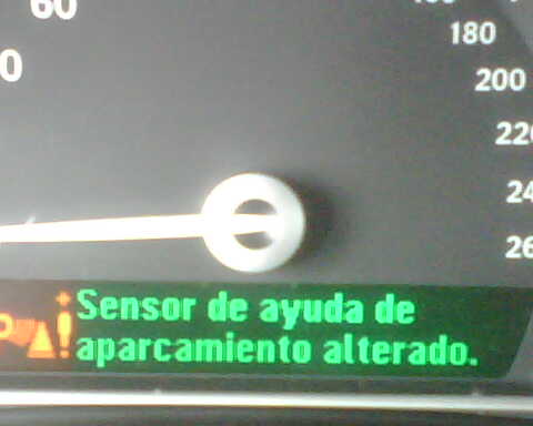

Pues bien, este post trata de una pequeña reparación de una leve averia, la del sensor detector del paragolpes trasero de mi saab sh 1.9 tid, pero que imagino es el mismo que el ss o las versiones gasolina.
Lo normal es hacer caso al sensor, pero no se si el coche de atrás hace caso, y si te golpean el paragolpes, se pueden mover los botones que actuan de sensor, entonces sucede esto:
continuo...[mod="Txuskillo"] movido al foro correspondiente.[/mod]
incluso el zumbido actua de continuo sin parar hasta que deja de sonar, incluso con un solo boton movido o hundido hacia dentro

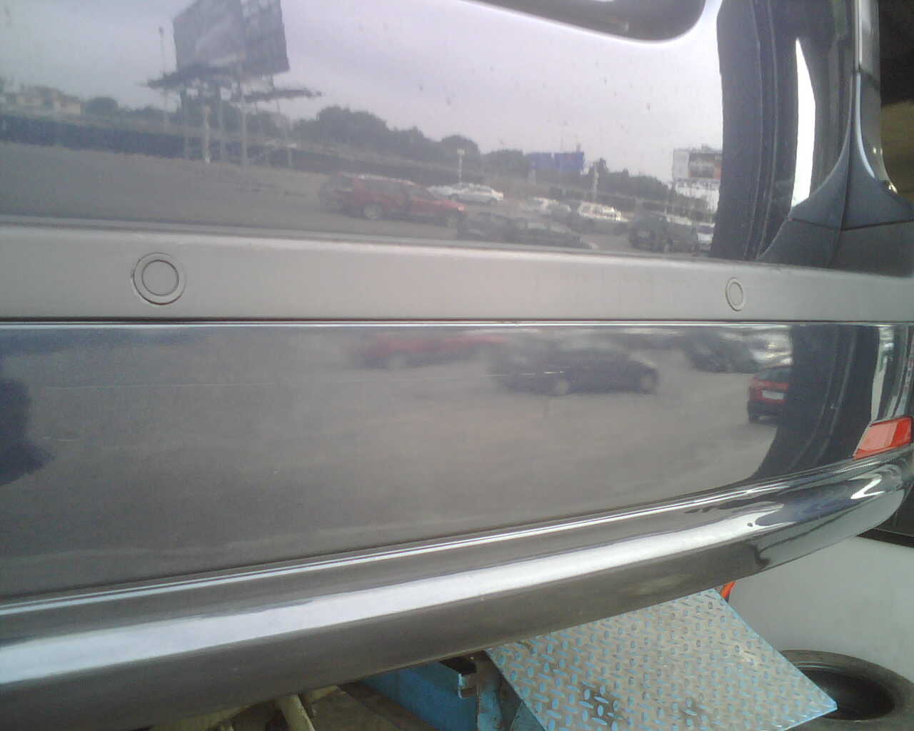

foto del paragolpes y detalle de los botones sensores;
Perdonad las fotos, son de móvil, pero para próximos eventos llevaré una cámara en el coche, es de gran utilidad.

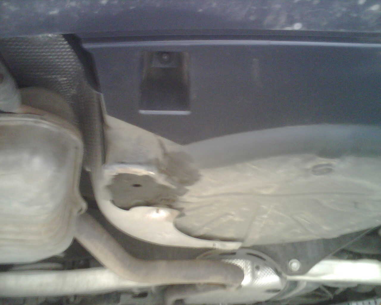

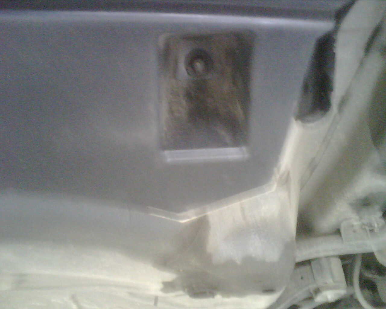

Resulta que dichos botones sensores estan sujetos por el interiod del paragolpes con unas grapas de plástico y colocarlos desde el exterior es muy dificil, si están sueltos es imposible.
Entonces empiezas a pensar, por arriba?, no se puede está la moldura de plástico del maletero, y no sale, además no cabe la mano.
Entrando el brazo por debajo del parabolpes? imposible no alcanzas y tropiezas con la viga metálica trasera.
El acceso está abajo del todo desmontando estas dos tuercas del 10 de plástico, que liberan la lengueta del paragolpes y entonces se puede introducir el brazo y colocar uno a uno los sensores en su sitio.

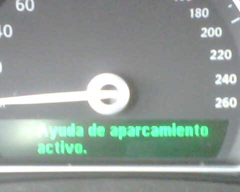

Con unas gotitas de glu3, o de cualquier pegamento de ciano en el reborde del boton/sensor quedará adherido al paragolpes en el caso de que las grapas interiores esten debilitadas.
Adecuamente colocados los sensores, el resultado es inmediato:
