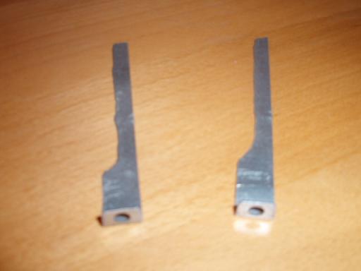

Vaaale, empapar un palito de algodón en alcohol...
La verdad es que la ranura es muy pequeña, con lo que la opción antes de tener que cambiarlo por otro (unos 350€...) es desmontarlo de su cajetín, abrirlo y así limpiar la lente y verificar su posición y fijación.
Si te atreves, coges 2 placas de PC de sobremesa, las de expansión de componentes para la torre, las extraes y rebajas según la foto.
Entonces introducir las placas rebajadas en las 2 ranuras laterales del CD y tirar hacia fuera de este.
Una vez con el CD fuera de vehículo, desmontar y limpiar.

Nooorl, yo no he dicho esto!
Hay que introducir las placas rebajadas en las 2 ranuras laterales del CD y tirar hacia fuera de este.
Pero ahora que lo veo tú tienes la radio "nueva" (Bose) y mi método sirve para la antigua (Clarion). Por tanto no puedo garantizarte la "operativa" de desmontaje.

para desmontar la nueva tienes que:
sacar la rejilla de ventilacion central. el concepto es muy facil, busca las tres presillas superiores y las tres inferiores desde el interior de la rejilla. Presiona las presillas y tira para afuera. Esa es la teoria, la practica es una cabronada de cuidado.
Una vez la rejilla esta fuera solo queda soltar dos tornillas que estan en la parte de arriba de la radio y sale entera.
