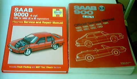

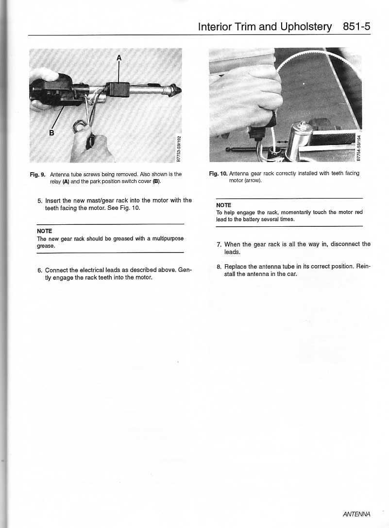

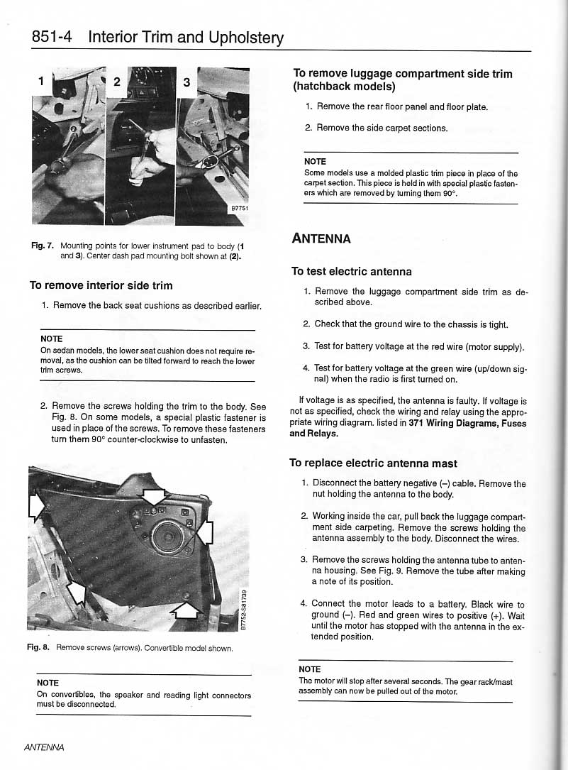

Hola, la antena del 900 no la he desmontado, pero sí la del audio 200, una vez que saques el mastil de la antena vete a un taller de autorradios y compra un mastil de los sencillos sin motor pero que tenga el mismo largo y diámetro que la que tienes, y se la pones, sólo necesitas el último tramo de la original (el más delgado con la bolita en la punta). Te adjunto el como se hace...en guiri...si quieres te lo traduzco pero tardaré porque ando liado.

Muchas Gracias Rubén
los manuales que has enviado de dodnde son, de la publicación Bentley?
Son muy buenos, yo tengo el de Haynes y se queda un poco corto, o da la casualidad de que tengo que tocar justamente lo que no viene.
ex saab 900i 16V PreGM 93
ex saab 900S 16V PreGM 92 Siniestro
volvo 960 2500 24v 96
volvo S80 2900 T6 BiTurbo 02
Son del Robert Bentley...es un verdadero libro de taller...el haynes es más bien un manual de mantenimiento...aproximadamente un cuarto de tamaño en cuanto a páginas...
El libro es un poco caro...pero no dudaría un segundo en comprarlo.
Hay dos ediciones, una para los modelos de 8 válvulas y otro para los de 16.

A mí, recién estrenado el 93, me doblaron la antena a mala leche :evil: . Fui al taller y cambiaron la varilla sobre la marcha, sale por unas 5 mil pelas como tú dices. Se monta en menos de un minuto, la antena es un cable flexible, así que no creo que esté dañado, ni el motor :roll: . Mientras tanto, para que no sufra el motor, puedes desconectar el fusible nº 4, que controla la antena eléctrica y los antinieblas (a no ser que te guste poner los antiniebla en plan macarrilla :lol: ). La caja de fusibles supongo que sabes dónde está, es ese compartimiento misterioso que kalambre descubrió en Granada :lol: :lol:
El montaje es fácil, lo puede hacer cualquiera. Sólo hay que desenroscar la tuerca que hay a ras de la carrocería y desenroscar también el cilindrito que remata la varilla. Una vez quitados ambos se quita la varilla de la antena, y queda un cable fláccido, que es la antena en sí misma :shock: . Se mete a través de la varilla nueva, se vuelve a enroscar el cilindrito de la punta, se pone todo vertical y se vuelve a fijar al coche mediante la tuerca que enrasa con la carrocería. Se vuelve a conectar el fusible nº 4 y ya tienes radio :wink:
