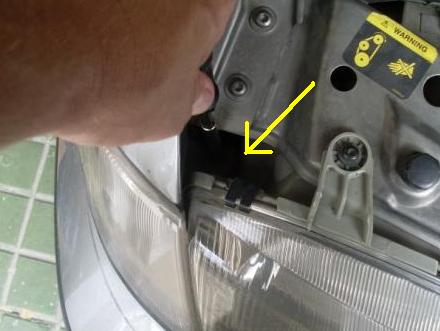

El piloto es posible que como en el 9000 vayan con una especie de grapa metálica interior, unicamente sacandola, ya el piloto sale hacia afuera y solo tendrás que sacar el portalamparas.-

vale el destornillador que trae el coche, lo aflojas un poco y lo extraes hacia afuera como si fuera un carril.
