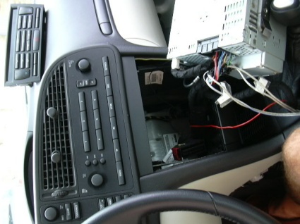

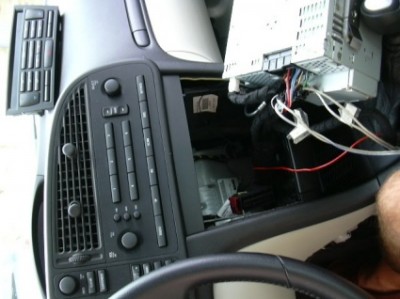

Puedes hacer una cosa: pregunta en el S.O. como si estuvieras haciendo una consulta para comprar uno para tu coche. En el caso del protege arañazos supongo que debe valer porque a fin de cuentas, salvo detalles, es el mismo coche desde 2002 hasta 2007. En el caso del clima, ya es más complicado, pero haz la prueba y pregunta en el S. O. Ellos te lo aclararán. Yo lo hago con mi 9-3 MY99, les pregunto referencias de piezas, para luego cotejarlas con las que veo en e bay.mani.almera escribió:La pregunta es si compro por ebay el aparato... de un MY2005 servirá sobre mi MY2007 (clima digital)

asi a bote pronto, yo diria que ni de coña.
en ese cambio se eliminó la fibra optica del bus de datos y multimedia, y aunque no creo que el clima fuese por fibra optica, seguro que todos los mazos son nuevos.
El que se atreviera con este tema se encontraría una pesadilla.
El mando antiguo no tiene fibra óptica pero toda la lógica de conexionado y conector en sí es distinta.
Además la disposición del panel creo que es distinta con el nuevo tablero, lo único que debe coincidir es que el equipo de clima debe ser el mismo (Valeo).
Mejor olvidarse...
Mejor olvidarse...
