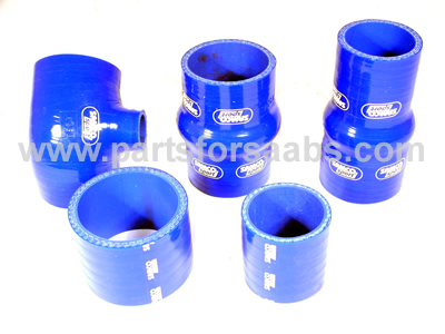

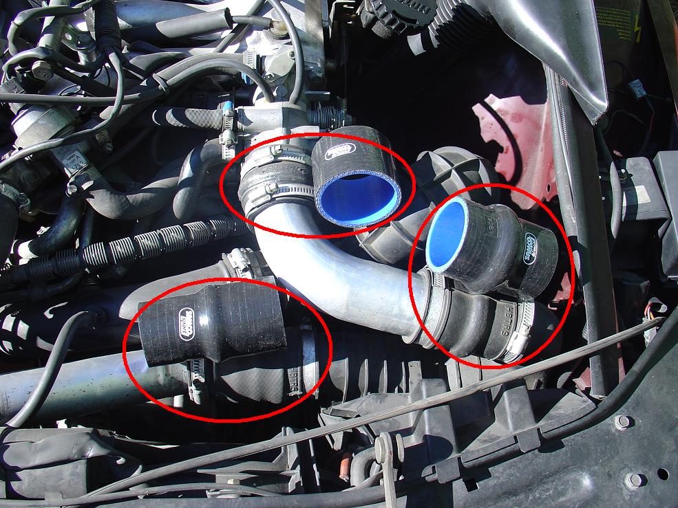

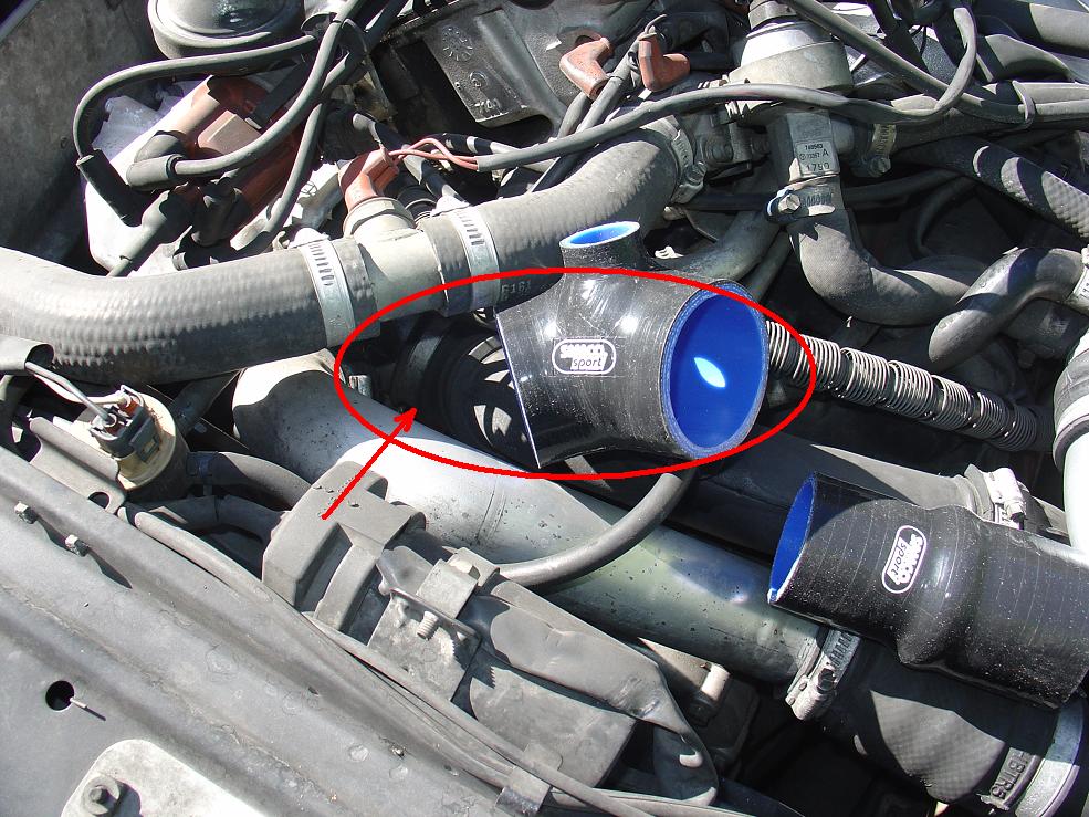

En PFS (y en otros sitios), venden el kit de manguitos cuya foto adjunto. Sirve para sustituir todas las conducciones del circuito turbo-intercooler-admisión, tanto para el 8v como para el 16v. Me surjen varias dudas.
¿Están incluidos todos los necesarios? No lo tengo claro.
¿Supone una ventaja evidente respecto a los originales de goma? (que en mi caso cumplen ahora 19 años).
Gracias.

Si, es evidente que mejoran los originales, eso sí en azul son un poco "tuneros".
No, en cuanto a que Samco es una marca media, equivalente a los manguitos originales de la casa, pero en silicona.
Para mejorar evidentemente los manguitos a una calidad superior, manguitos Forge, son de una calidad inigualable, para toda la vida bajo cualquier situación.
También depende de si quieres mantener el "look" original o no. Forge también ofrece algunos manguitos en negro, Samco también. Aunque por el precio, y no teniendo el coche tuneado de motor (sopla de origen) no hace falta reforzar estos.
Los Forge los puedes ver en www.forgemotorsport.co.uk y si los quieres a mejor precio..pidelos en Vagspeed, que es importador preferente en España.
Resumiendo, los Samco son mas o menos como las gomas originales, quizás algo mejores en tu caso, sin someterlas a grandes presiones, si las tienen en negro a buen precio, adelante.

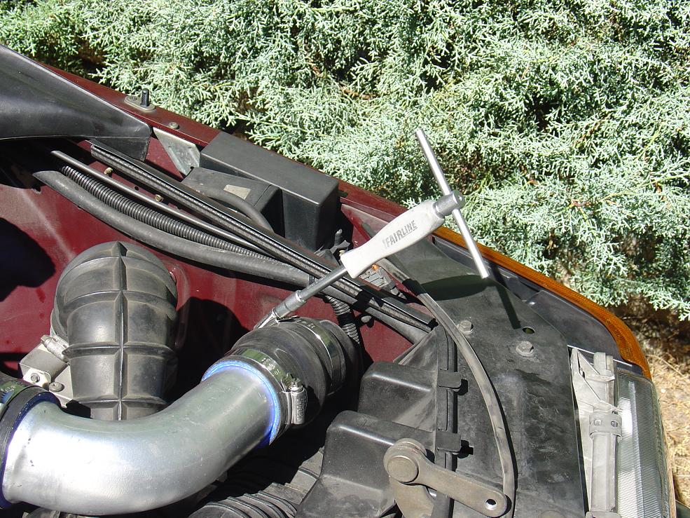

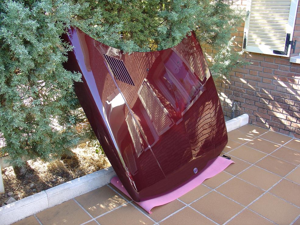

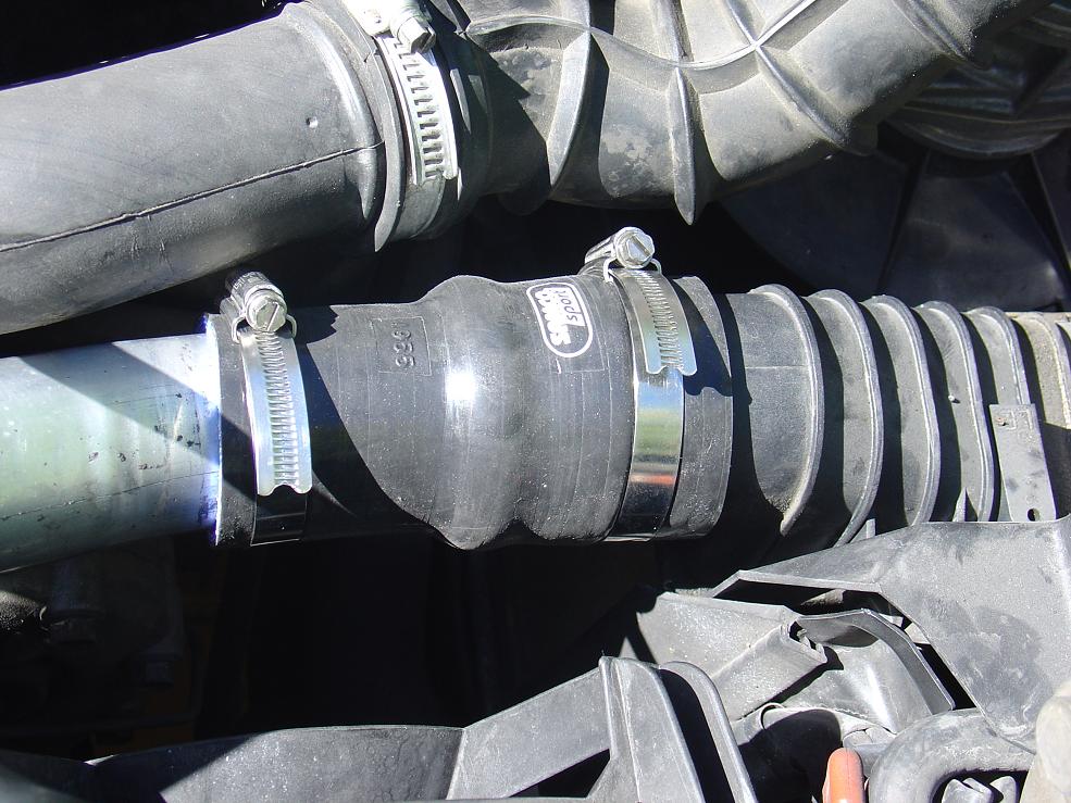

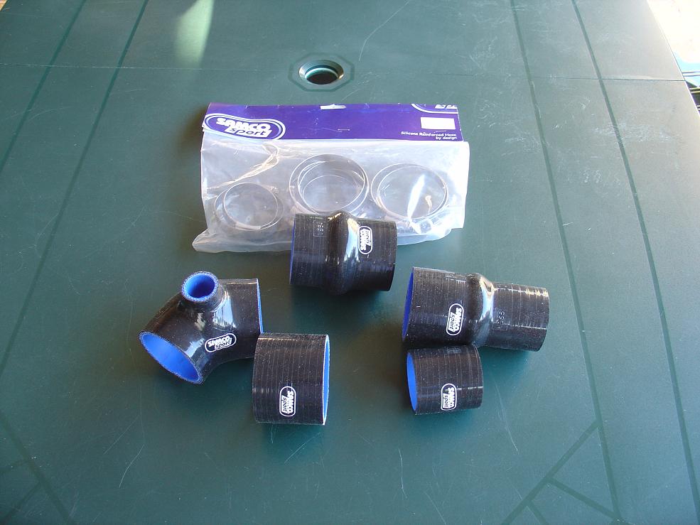

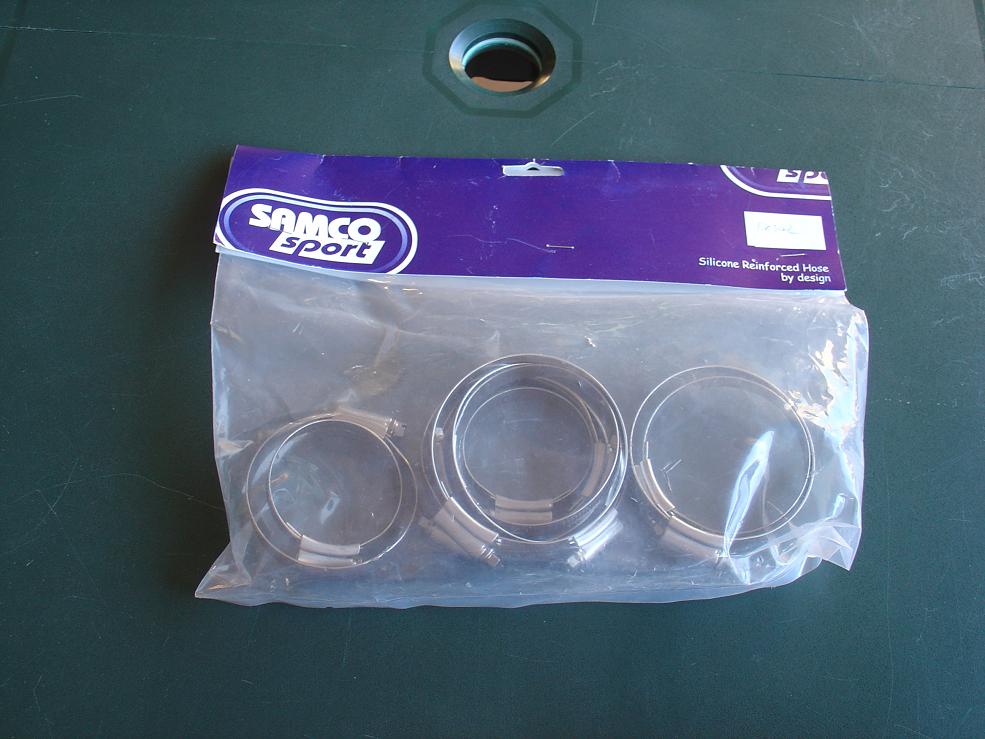

Unas fotos del kit en el que se aprecia el color negro exterior y el azul interior. Fundamental comprar el conjunto de abrazaderas nuevas, aunque cuesten caras (30 euros). Como siempre en el 900, mejor trabajar sin el capó; dos tornillos (y dos personas) y fuera.
Los nuevos manguitos junto a los que van a a ser sustituidos.
Última edición por Enanoloco el Dom Jul 26, 2009 9:13 am, editado 1 vez en total.

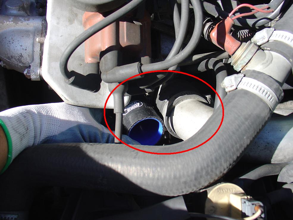

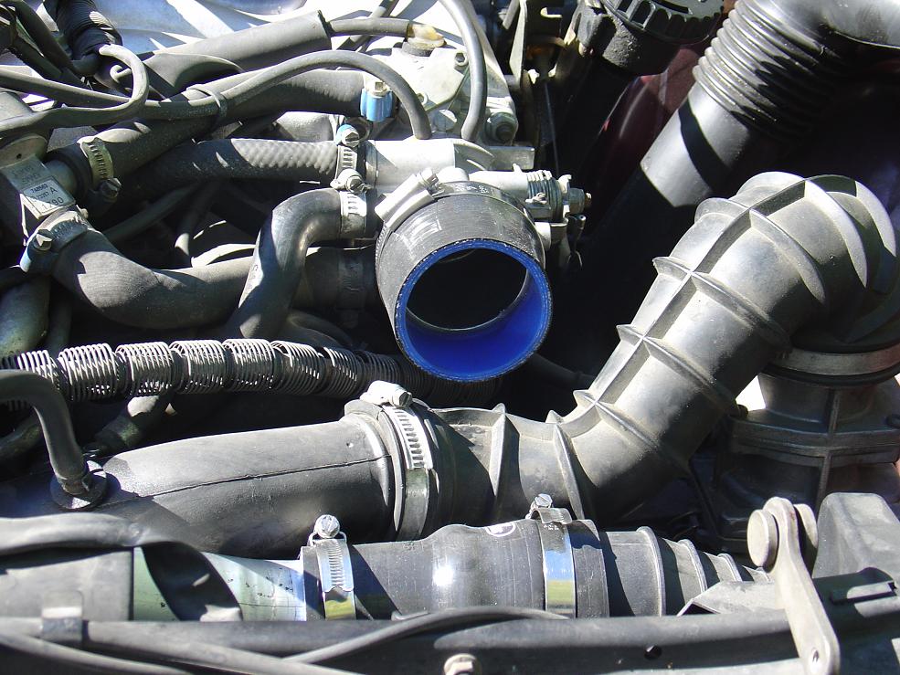

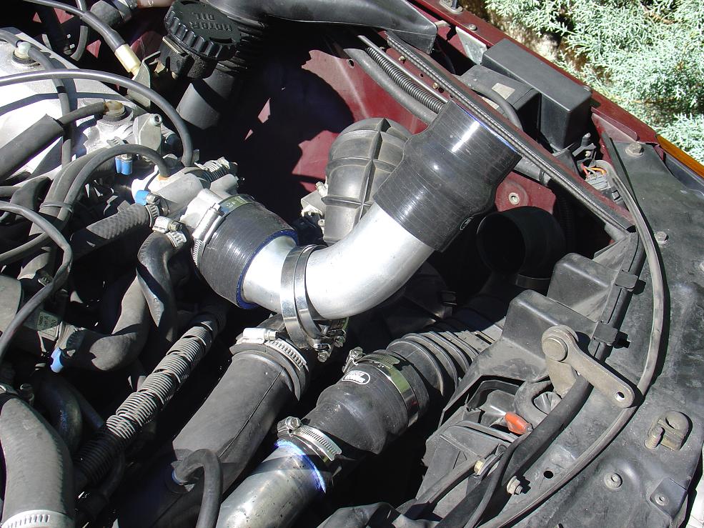

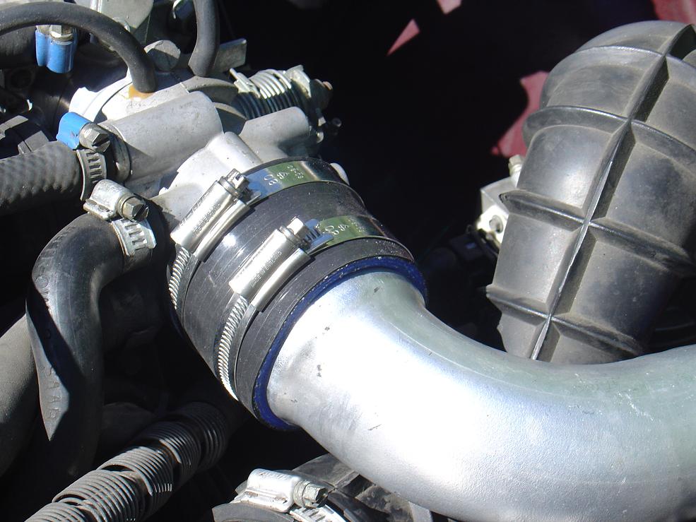

Un ejemplo de como proceder. Hay que echarle maña, ya que la silicona no "estira" mucho, como debe ser. De paso se limpian los tubos del turbo y del intercooler por dentro.
Una llave de vaso del 7 y a apretar sin miedo. Los manguitos antiguos no tenían grietas ni rajas, pero sí mordiscos en la embocaduras. En cualquier caso y como dije ya tenían 19 años, así que mejor cambiarlos. La calidad de maguitos y abrazaderas Samco es muy, muy buena.
