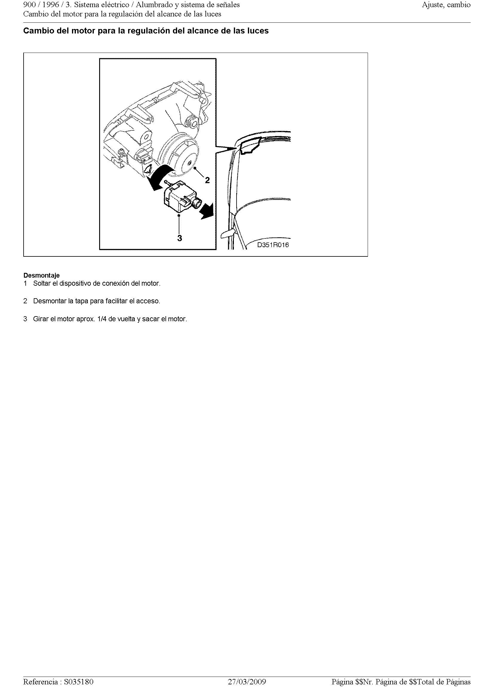

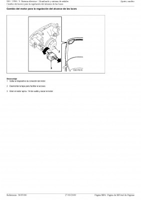

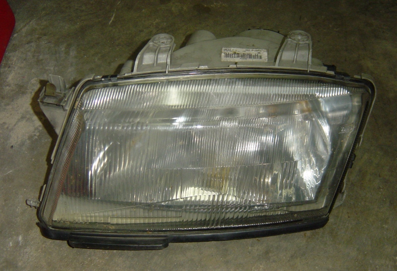

En todo caso tengo una pareja de faros para el mercado Norteamericano (me los pasó Álvaro Ruiz de su anterior Viggen) al que podría sacarle el motor de regulación de luces que parece que es lo que tienes averiado.
Envíame un E-Mail (ver mi perfil) a ver si se adapta y finalmente pudiera servirte.

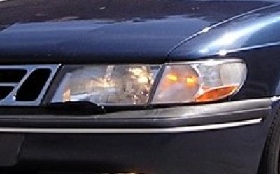

Esos faros siempre me han encantado, con los intermitentes naranjas solo abajo... vienen integrados??
No traen el código de homologación o que?? Quizás podría quedarme con los dos faros igualmente, que no creo que se dieran mucha cuenta en la ITV :roll:
Si que es el motor de limpia, segurísimo. Si suelto la clavija automáticamente desaparecen el claqueteo y los golpes.

Acabo de darme cuenta de que me he confundido, es el intermitente lo que me gustaba, los faros... en que cambian?? El patron de luz, que es recto??
Eso me daría igual, de hecho podría ser una ventaja si algún día pongo unos Xenón... :wink:
cpardillos escribió:Esos faros siempre me han encantado, con los intermitentes naranjas solo abajo... vienen integrados??
Los intermitentes no forman parte de la óptica, son otra pieza. Para pasar la ITV fue necesario cambiar las ópticas para homologar el Viggen. En cuanto a los intermitentes creo recordar que ya llevaba los "Europeos".
cpardillos escribió:No traen el código de homologación o que?? Quizás podría quedarme con los dos faros igualmente, que no creo que se dieran mucha cuenta en la ITV :roll:
La parábola, el juego de luces y contactos así como el vidrio casi plano (sin el estriado tan acusado característico de nuestro mercado) son radicalmente distintos. Recuerdo que a Álvaro se lo echaron pa´tras y tuvo que ponerle unas ópticas completamente nuevas. Seguro que si aparece por aquí el amplía la información. Si los quieres envíame un E-Mail y se lo comentamos a Álvaro.
cpardillos escribió:Si que es el motor de limpia, segurísimo. Si suelto la clavija automáticamente desaparecen el claqueteo y los golpes.
Si lo que necesitas únicamente es el motorcito seguro que te puedo encontrar alguno de una óptica "Española".
Mercado Americano.

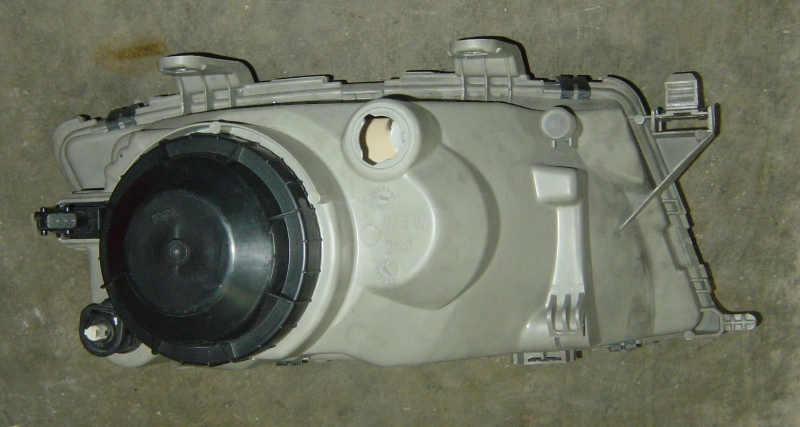

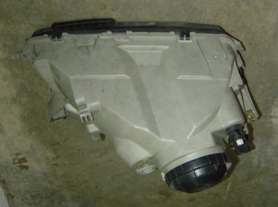

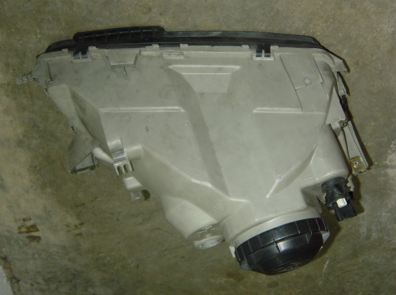

Ésta mañana dando un repaso al almacén he estado viendo las ópticas del Viggen de Álvaro Ruiz que NO tienen los motores de regulación de altura. También he encontrado un motor de la óptica izquierda de un 9-3 (nacional).
Fotos del izquierdo.
